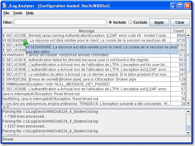

    J'ai developpé un petit outil pour analyser des logs J2EE ou autre dans un cluster (ou pas). Je travaille sur WebSphere Portal et je dois monitorer plus de 300 fichiers de logs (websphere, websphere portal, custom applicatif) repartis sur 5 serveurs et j'ai developpé JLog pour me faciliter la vie.
    Comme il a ete apprécié dans mon entreprise, j'ai decidé de le mettre opensource.
    Si ca vous interesse, c'est ici :
    home page : http://jloganalyser2.sourceforge.net/
    sourceforge : http://sourceforge.net/projects/jloganalyser2
    En gros ca agrege tout les logs en les telechargeant par ftp puis ca les parse.
    On a le resultat dans un tableau et si on double-clique sur un message ca ouvre son editeur de texte preferé avec le fichier correspondant a la bonne ligne pour une analyse approfondie. On peut générer des rapports lisibles dans excel.
    Il y a un mecanisme de plugin pour developper son propre parser tres facilement.
    Enfin on peut tout automatiser car on peut l'utiliser en mode scripte.
    Voila si ca vous est utile ou si vous avez des idees d'amelioration ou si ca vous plait pas du tout y a les forum sourceforge ou ce forum.
    Voila un screen pour se donner une idée :

    Pour les statistics d'accès, il n'y a pas pour le moment ce genre de parseur, mais je pourrais en faire un peut etre. Quel est le fichier que tu veux analyser ? Tu peux en mailer un a jlog.analyser<at>gmail.com je peux jetter un coup d'oeil. JLog sert plutot a traiter les différents fichiers de trace Was / WP (SystemOut, SystemErr, wps_date).
    Pour récupérer les fichiers, je ne le fais que par ftp ou sftp. Ceci dans le but de traiter les logs d'un cluster répartis sur plusieurs serveurs. Mais rien ne t'empeche de faire du ftp en localhost...
    Dans la prochaine version, il y aura des graphiques, c'est un vrai plus pour trouver des correlations entre les exceptions. La version est finie, il faut que je la mette sur sourceforge mais avant je dois faire la doc.
    Desole de repondre un peu tard, mais je ne lis pas tres souvent ce forum. Tu peux envoyer tes questions/remarques a jlog.analyser<at>gmail.com.
