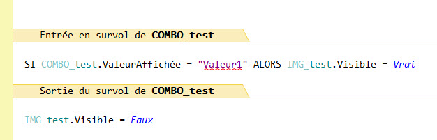

    Je cherche (si cela est possible) un code ou une méthode pour rendre visible une image lorsque la souris passage en survol un menu déroulant d'une combo. La combo comportant un texte précis.
    J'ai la méthode suivante qui fonctionne lorsque le menu déroulant de la combo à été sélectionnée
    Code combo :
    Nom : Survol.jpg
Affichages : 110
Taille : 35,7 Ko
    Merci pour votre aide

    Bonjour frenchsting et saosimao,
    ça ne fonctionnera pas car une combo n'accepte pas ListeInfoXY.
    Cdlt.

    Le problème peut être résolu en utilisant une combo table.
    Le code proposé par Midou dans le fil cité par frenchstig devient alors :
    nIndice est entier
    nIndice=TableInfoXY(COMBO_MaCombo,tiNumLigne,SourisPosX,SourisPosY)
    SI nIndice>0 ALORS
    	LIB_Survol=COL_Affichée[nIndice]
    FIN
    Il y a peut être plus simple, mais ça tourne

    Je viens de tester le code de Voroltinquo, cela fonctionne.
    On récupère bien la valeur du menu déroulant en survol avec la souris.
    J'avais le soucis de renseigner ma combo table.
    Il fallait juste utiliser à l'initialisation par exemple le code
    ListeAjoute (macombo,"A")
    A moi maintenant d'adapter le code de Voroltinquo à mon besoin initial
    Merci pour le travail

    En ce qui concerne les combos table, c'est TableAjoute qu'il faut utiliser
