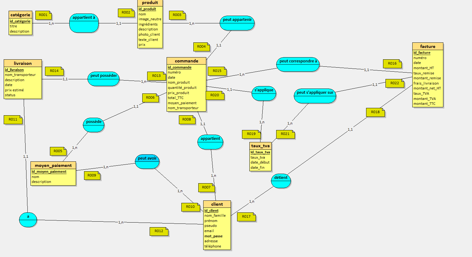

    J'ai pu travailler sur le MCD du site e-commerce. J'ai réalisé le MCD avec Looping !!
    Je vous mets les règles du MCD ainsi que le modèle que j'ai réalisé avec Looping qui m'a donné aussi le MLD !
    1) Je voulais savoir si mes tables vous paraissent correctes et surtout mes cardinalités (j'ai un peu de mal à comprendre le fonctionnement).
    2) Après plusieurs modification de mes règles, j'ai un petit soucis sur le MLD car certaines entités ne possèdent pas toutes les FOREIGN KEYS que je souhaite faire correspondre. Peut-être qu'avec Looping il faut créer les entités dans le bon ordre de mes règles ??
    Par exemple dans l'entité COMMANDE je souhaite aussi #id_livraison, #id_facture
    Pour les autres entités tout va bien au niveau des FOREIGN KEYS souhaitées !!
    3) Une autre question pourquoi il m'a créer une table PEUT_AVOIR alors que je souhaitait une association entre la table MOYEN_PAIEMENT et la table CLIENT ?

    Voici le MCD
    Nom : Capture d'écran 2023-10-21 152510.png
Affichages : 71
Taille : 69,0 Ko
    Et le MLD que Looping a généré
    catégorie = (id_catégorie COUNTER, titre VARCHAR(50), description VARCHAR(250));
    produit = (id_produit COUNTER, nom VARCHAR(50), image_neutre TEXT, ingrédients VARCHAR(250), description VARCHAR(250), photo_du_client TEXT, texte_du_client VARCHAR(100), prix CURRENCY, #id_catégorie);
    client = (id_client COUNTER, nom_de_famille VARCHAR(150), prénom VARCHAR(50), pseudo VARCHAR(50), email VARCHAR(100), mot_de_passe VARCHAR(50), adresse VARCHAR(500), téléphone INT);
    moyen_de_paiement = (id_moyen_paiement COUNTER, nom VARCHAR(50), description VARCHAR(100));
    taux_de_la_tva = (Id_taux_tva COUNTER, taux_de_la_tva DECIMAL(5,2), date_de_début_du_taux_tva DATE, date_de_fin_du_taux_de_la_tva VARCHAR(50));
    commande = (id_commande COUNTER, numéro VARCHAR(50), _date DATETIME, nom_du_produit VARCHAR(50), quantité_du_produit INT, prix_du_produit CURRENCY, total_TTC CURRENCY, moyen_de_paiement VARCHAR(50), nom_du_transporteur VARCHAR(100), #Id_taux_tva, #id_moyen_paiement, #id_client, #id_produit);
    livraison = (id_livraison COUNTER, nom_du_transporteur VARCHAR(100), description VARCHAR(250), _Date DATE, prix_estimé CURRENCY, status VARCHAR(100), #id_client, #id_commande);
    facture = (id_facture COUNTER, numéro VARCHAR(50), _date DATE, montant_HT CURRENCY, taux_de_remise INT, montant_de_la_remise CURRENCY, frais_de_livraison CURRENCY, montant_net_HT CURRENCY, taux_de_TVA DECIMAL(5,2), montant_de_la_TVA CURRENCY, montant_TTC VARCHAR(50), #Id_taux_tva, #id_client, #id_commande);
    peut_avoir = (#id_client, #id_moyen_paiement);

    Citation Envoyé par Audy0714 Voir le message
    R013 => Une commande peut posséder plusieurs livraisons -> 1N
    R015 => Une commande peut correspondre à plusieurs factures -> 1N
    Si une commande peut posséder plusieurs livraisons et factures, vous ne pouvez pas avoir #id_livraison et #id_facture dans COMMANDE, puisque ces FOREIGN KEYS devraient accueillir N valeurs.

    Quelques remarques :
    entité-type COMMANDE
    le nom du produit n'a rien à faire ici, c'est un attribut de l'entité-type produit
    la présence de la quantité au niveau commande implique que toute commande ne concerne qu'un et un seul produit.
    Si ce n'est pas le cas, il faut ajouter un type d'entité LIGNE_COMMANDE entre COMMANDE et PRODUIT comme suit :
    [PRODUIT] 0,n ---(concerner)--- 1,1 [LIGNE_COMMANDE] 1,1(R) --- (posseder) 1,n [COMMANDE]
    Le nom du transporteur n'a rien à faire non plus ici, le transporteur est en lien avec la livraison, pas avec la commande.
    Le moyen de paiement n'a lui non plus rien à faire ici, d'autant moins qu'il y a une association avec l'entité-type moyen_paiement
    entité-type FACTURE
    En l'état, on facture la commande et non pas la livraison, pourquoi pas, mais à confirmer : si la livraison ne concerne qu'une partie de la commande (articles manquants...) est-ce bien toute la commande qui est facturée ?
    EDIT et il manque une entité-type LIGNE_FACTURE
    entité-type TVA
    Sauf si tous vos articles sont soumis au même taux de TVA, la TVA dépend de l'article et non pas de la commande.
    entité-type LIVRAISON
    Dans votre cas, une livraison concerne une et une seule commande (R014), mais comme il n'y a pas de notion de ligne de commande, si la livraison ne comporte que certains articles de la commande, alors vous ne savez pas ce que vous livrez.
    Si le besoin de commandes multi-articles est avéré (cf. entité-type commande) alors il faut créer une entité-type ligne de livraison en lien avec la ligne de commande, par exemple comme suit (ici j'ai considéré qu'une ligne de commande pouvait être livrée en plusieurs fois) :
    [LIVRAISON] 1,n ---(comporter) --- 1,1(R) [LIGNE_LIVRAISON] 1,1(R) --- (livrer) --- 0,n[LIGNE_COMMANDE]
    Typologies (catégories, moyens de paiement, TVA...)
    Il est recommandé d'utiliser des cardinalités minimales de zéro coté typologie : en effet, à un instant "t" on peut n'avoir aucune occurrence d'entité associée à une catégorie, à un taux de TVA ou autre typologie.
