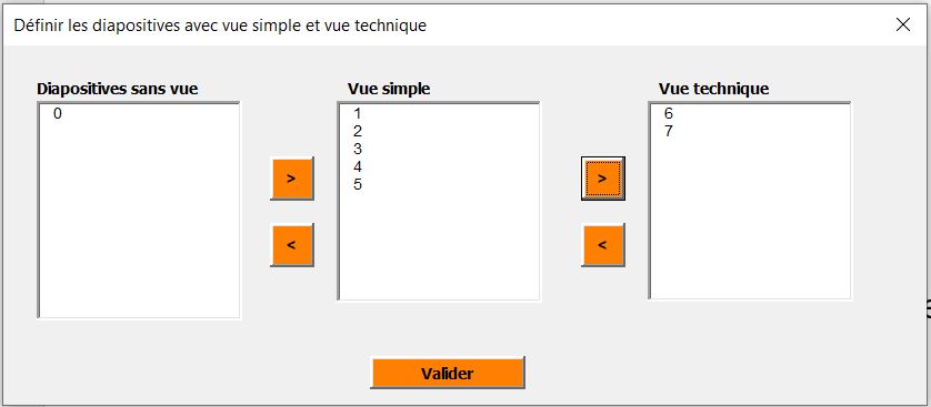

    Une boite de dialogue s'ouvre avec 3 listbox. La première contient les numéros de diapositive sauf la dernière qui contient les modèles de shape VueSimple et VueTechnique. Cette diapo ne doit pas être supprimée et doit toujours être la dernière.
    Nom : Capture 1.JPG
Affichages : 15
Taille : 33,1 Ko
    Avec les boutons > et < on place les diapos dans l'une ou l'autre des 2 autres listbox et on valide. Les listbox sont à sélection multiple.
