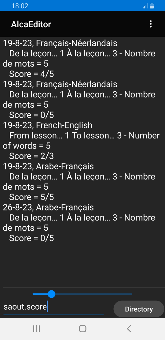

    Je vous propose un nouvel élément à utiliser : AlcaEditor - éditeur de texte sous Android.
    Il s'agit d'un mini-éditeur de texte réalisé avec le framework LAMW sous Lazarus.
    Il permet de créer un nouveau fichier, ouvrir un fichier existant et le modifier et permet d'enregistrer le fichier modifié éventuellement sous un autre nom et dans un autre dossier. Il est possible de changer la taille des caractères affichés.
    Composants utilisés :
    • jMenu (menu principal) ;
    • jOpenDialog (pour sélectionner un fichier à ouvrir) ;
    • jSelectDirectoryDialog (pour sélectionner un nouveau dossier) ;
    • jDialogYN (pour confirmer la sauvegarde du fichier) ;
    • jEditText (l'éditeur, configuré comme un TMemo) ;
    • jPanel (panneau au bas de l'écran, contenant :
    • jSeekBar (pour changer la taille de la police de caractères) ;
    • jEditText (pour changer le nom du fichier) ;
    • jButton (pour changer de dossier).
    Qu'en pensez-vous ?
