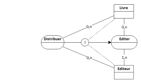

    En complément : en l’état, selon le MCD proposé par votre professeur, l’expédition du livre L faite chez le libraire R peut être effectuée par un éditeur E qui n’a pas édité ce livre. S’il faut interdire cela, vous pouvez ajouter une contrainte d’inclusion entre les associations Distribuer et Editer. Une vue sur cette partie :

    Vous hésitez entre vos deux versions. Il est toujours utile de prendre des exemples pour arriver à trancher.
    Prenons le cas de la 1re version.
    C.J. Date est l’auteur d’un ouvrage ayant pour titre « An Introduction to Database Systems », édité par Addison-Wesley.
    Première édition : 1975 (réimpression en 1976, copyright inchangé)
    Deuxième édition : 1977
    Troisième édition : 1981
    Huitième édition : 2004
    Selon votre MCD pour la paire <C.J. Date, Addison-Wesley> l’association Editer ne peut comporter qu’une seule valeur pour les attributs (rubriques) numero_edition et date_de_sortie, or il en faudrait huit, une par édition, (ne nous compliquons pas la vie avec les réimpressions d’une édition).
    Moralité : l’association Editer devrait comporter trois pattes, comme vous l’avez fait dans la deuxième version, en faisant participer l’entité-type fictive Calendrier. Pour varier les plaisirs, vous pouvez faire plutôt participer une entité-type fictive Numéro (d’édition), auquel cas la date d’édition réintègre l’association en tant qu’attribut.
    Pour des raisons similaires, la date d’expédition doit sortir de l’association Distribuer au bénéfice de l’entité-type Calendrier, comme vous l’avez fait dans votre deuxième version. Exercez-vous avec un exemple...
