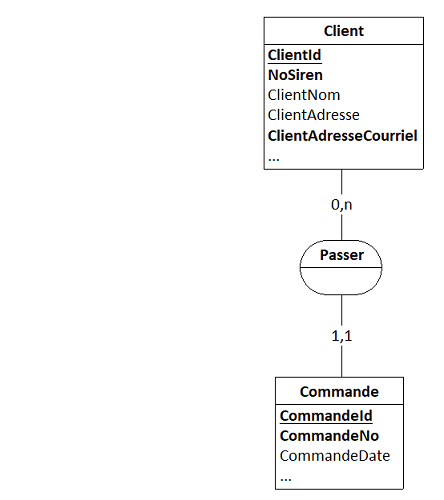

    Pour un débutant en modélisation, vous avez choisi la bonne approche, en présentant un MCD réalisé avec l’excellent Looping.
    Premières réflexions.

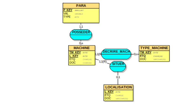

    Considérez l’association Installer. Au vu du MCD, on l’interprète littéralement ainsi :
    Un type de machine peut installer de 0 à n machine ;
    Une machine est installée par un et un seul type de machine.
    => Le verbe Installer n’est pas pertinent. Comme dirait Paprick, le verbe magique Concerner passerait mieux...
    Les règles de gestion :
    Inspirez-vous par exemple des règles de gestion produites par aras-vbo (discussion
    Modélisation d'un catalogue de produits). escartefigue passe beaucoup de temps à expliquer comment on doit rédiger soigneusement les règles de gestion, mais je n’ai pas sous la main les liens les discussions correspondantes.

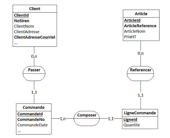

    Associations et identifiants :

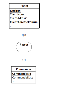

    Dans un MCD une association n’a pas d’identifiant en propre, elle hérite de celui des entités-types (classes d’entités) qu’elle met en relation. Prenons par exemple le cas de l’association Acquitter : elle ne doit avoir que l’attribut (synonymes :propriété, rubrique...) DATE_ACQ et doit être débarrassée des attributs E_KEY et U_KEY. Conformément aux règles merisiennes, Looping se chargera de les faire naître dans le MLD et le code SQL, en ajoutant les contraintes d’intégrité référentielle qui vont bien.
    Nettoyage des entités-types (classes d’entités) :
    Prenons le cas de l’entité-type ERR : là encore, les attributs TM_KEY et L_KEY doivent disparaître, du fait de la cardinalité 1,1 portée par la patte connectant ERR et EMETTRE, Looping générera ces attributs et la clé étrangère qui va bien.
    Citation Envoyé par alexis_c
    Les type sont arbitraires, il ne correspondent pas à sqlite
    Pour ne pas encombrer la lecture du MCD, vous pouvez demander à Looping de ne pas les faire figurer. Elles n’ont d’intérêt qu’en aval du MCD (MLD, code SQL). Qui plus est, le type des attributs ne concerne pas le MCD. Si Looping permet de les définir, c’est simplement en vue de la création automatique de sa part des tables SQL.
    Pour les autres points qui vous embêtent, on regardera ça.
    Bon courage, affaire à suivre...

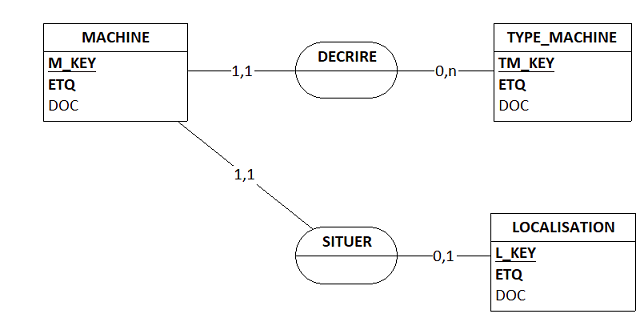

    J'ais essayer de suivre vos consigne, pour ce résultat:
    MDL:
    Nom : Screenshot_20230418_152906.png
Affichages : 377
Taille : 36,3 Ko
    REGLE:
    Code TXT : Sélectionner tout - Visualiser dans une fenêtre à part
    Règle TM 1 : Un type de machine décrit zéro une ou plusieurs machines
    Règle TM 2 : Un type machine décrit  zéro un ou plusieurs définitions de paramètres
    Règle TM 3 : Un type de machine decrit  zéro une ou plusieurs definitions d'erreurs possible
    Règle M 1 : Une machine est décrit par un type de machine
    Règle M 1 : Une machine est situer dans une localisation
    Règle M 2 : Une machine peut posseder des paramètres
    Règle M 3 : Une machine peut émettre des erreurs
    Règle PD 1 : Une définition de paramètre est défini par un type de machine
    Règle PD 2 : Une définition de parametre défini le parametre pour chaque machine de type type machine
    Règle P 1 : Un paramètre est défini par une definition de paramètre
    Règle P 2 : Un paramètre possede une valeur par machine
    Règle P 3 : Un utilisateur peut consulter des paramètres
    Règle P 4 : Un utilisateur administrateur peut modifier des paramètres
    Règle ED 1 : Une définition d'erreur est défini par un type de machine
    Règle ED 2 : Une définition d'erreur défini l'erreur pour chaque machine de type type machine
    Règle E 1 : Une erreur est défini par une définition d'erreur
    Règle E 2 : Des erreurs peuvents etre émises par des machines
    Règle E 3 : Un utilisateur peut consulter des erreurs
    Règle E 4 : Un utilisateur peut acquiter des erreurs

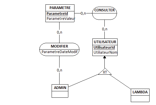

    Voilà ma réflexion avant d’avoir vu votre dernière réponse.
    Je ne comprend pas l'intérêt des tables: CONSULTER_PARA et CONSULTER_ERR, doivent elles être supprimées du MCD ?
    Considérons vos règles 10, 11 et 12.
    Manifestement elles sous-entendent qu’il y a deux types d’utilisateurs : ceux qui sont administrateurs et ceux qui ne le sont pas, disons les lambdas.
    Dans le schéma ci-dessous, on spécialise les utilisateurs : l’entité-type UTILISATEUR fait l’objet des sous-types ADMIN et LAMBDA. Ainsi, seuls les administrateurs peuvent modifier les paramètres.
    L’identifiant des sous-types est hérité de celui de l’entité-type UTILISATEUR.
    Le triangle servant à la spécialisation est fourni dans la liste des icônes de Looping (icône Héritage).
    Veuillez donner une définition des attributs MEM_PARA et NEW_PARA (association MODIFIER). En l’état, ces noms sont porteurs d’ambiguïté...
    L’association CONSULTER permet simplement de savoir qui a consulté quel paramètre. A vous de savoir si l’existence de cette association répond à un besoin.

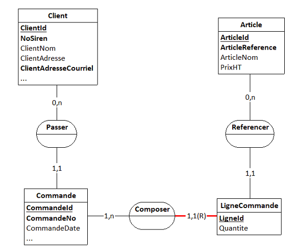

    À ce propos :
    Citation Envoyé par alexis_c Voir le message
    Je ne comprend pas comment faire pour declarer que , par exemple: La clef de PARA: TM_KEY doit être la même que la clef de PARA_DEF: TM_KEY, visiblement le SQL crée une clef étrangère TM_KEY_1
    Tout d'abord, comme nous sommes au stade conceptuel (le MCD), nous nous garderons d'utiliser le terme de "clef", impropre à ce stade.
    Ici, il s'agit d'identifiants
    Si je comprends bien, vous souhaitez, que l'identifiant de l'entité-type [PARA_DEF] inclue l'identifiant de l'entité-type [TYPE_MACHINE]
    Ce qui veut dire qu'au niveau SQL, la clef de la table PARA_DEF sera composée de la clef de la table TYPE_MACHINE augmentée d'un numéro pour garantir l'unicité.
    Si c'est bien ce qui est souhaité, il faut utiliser l'identification relative.
    Dans Looping, elle se met en œuvre de cette façon :
    Côté TYPE_MACHINE, l'identifiant (que vous avez appelé TM_KEY) doit être déclaré comme type "compteur" et "identifiant"
    Côté PARA_DEF, l'identifiant (que vous avez appelé PD_KEY) doit être déclaré comme type "entier" et "identifiant"
    Ensuite, il faut cliquer sur la patte de l'association coté (1,1), puis activer la case "identifiant relatif"
    Quand c'est fait, on observe que Looping affiche 1,1(R).
    Voici le MCD et son MLD correspondant :

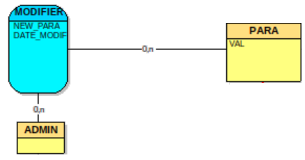

    Règle P 5 : Les paramètres peuvent être de 3 types différents: BOOL, ANA, STR
    Selon votre MCD, Un paramètre a une valeur. D’après la règle P 5, cette valeur peut être du type BOOL ou ANA ou STR.
    A priori le type du paramètre fait l’objet d’un attribut TypeParametre de l’entité-type PARA, en compagnie de l’attribut VAL. Le contrôle de ces trois valeurs sera assuré dans la soute par une contrainte SQL :
    ALTER TABLE PARA
        ADD CONSTRAINT PARA_TYPE
            CHECK  (TypeParametre IN (BOOL, ANA, STR)) ;
    Cette instruction ALTER TABLE peut être déclarée avec Looping.
    Le fait d’avoir mi en oeuvre les sous-types PARA_BOOL, PARA_ANA et PARA_STR signifie que chacun d’eux sera doté d’attributs que n’auront pas les autres. Prenons par exemple le cas de l’entité-type PERSONNE (dotée des attributs NOM, ADRESSE) : elle a pour sous-types PERSONNE_PHYSIQUE et PERSONNE_MORALE (entreprise) car les personnes physiques ont un NIR(numéro de sécurité sociale) tandis que les entreprises on un numéro de SIREN (SIRET). Ainsi, on factorise les attributs communs et on spécialise les attributs spécifiques.
    Je vous parlerai de l’association MODIFIER.

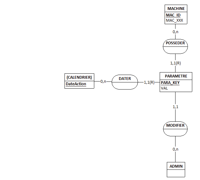

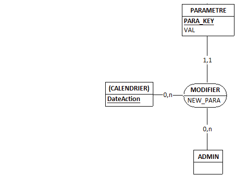

    Intéressons-nous un moment aux modifications effectuées par les administrateurs.
    Dans votre MCD, l’association MODIFIER est porteuse de deux attributs : NEW_PARA et DATE_MODIF :
    Votre entité-type PARA n’a pas d’attribut identifiant. Définissons-en un, par exemple PARA_KEY prenant les valeurs p1, p2, etc.. Dans ces conditions, on a la représentation suivante, dans laquelle l’administrateur u1 modifie le paramètre p1, à la date d1, pour valoriser le nouveau paramètre à n1 (je souligne les identifiants) :
    MODIFIER ( U_KEY    PARA_KEY    DATE_MODIF    NEW_PARA )
               u1       p1          d1            n1
    Première remarque : si l’administrateur u1 veut par la suite modifier le paramètre p1 à la date d2 et lui affecter la valeur n2, on est obligé de remplacer la ligne ci-dessus par celle-ci :
               u1       p1          d2            n2
    On a donc perdu la trace de la 1re modification... En effet, pour une valeur donnée d’identifiant (U_KEY, PARA_KEY), on n’a droit qu’à une seule valeur pour les autres attributs (DATE_MODIF et NEW_PARA). C’est une règle de base de la modélisation E/R...
    Je vous engage à étudier l’art de construire un MCD, avec l’ouvrage de Dominique Nanci (RIP) Ingénierie des systèmes d'information : Merise deuxième génération (4e édition, 2001), au chapitre 7 dédié au MCD (c’est gratuit !)
    Si vous voulez conserver l’historique des interventions, la date doit faire partie de l’identifiant :
    Modifier ( U_KEY    PARA_KEY    DATE_MODIF    NEW_PARA )
               u1       p1          d1            n1
               u1       p1          d2            n2
    Conséquence : on doit définir une entité-type DATE (ou plutôt un nom du genre CALENDRIER car DATE est un mot réservé) :
    Deuxième remarque :
    Selon votre MCD du post #11, l’entité-type PARA est identifiée relativement à l’entité-type MACHINE, ce qui n’était pas le cas dans le post #8 qui m’a servi pour ce que je viens d’écrire. Prenez l’habitude de faire systématiquement figurer les identifiants dans les rectangles symbolisant les entités-types. Prenons par exemple l’attribut MAC_ID pour identifier l’entité-type MACHINE. Je dois donc faire évoluer l’association MODIFIER ainsi :
    MODIFIER ( U_KEY    MAC_ID    PARA_KEY    DATE_MODIF    NEW_PARA )
               u1       m1        p1          d1            n1
               u1       m1        p1          d2            n2
    Je rappelle en passant que l’entité-type PARA est dit faible par rapport à l’entité-type MACHINE, ce qui veut dire que la suppression d’une machine, en principe, entraîne automatiquement celle de ses paramètres.
    Cela dit, l’attribut NEW_PARA est suspect, car vous avez écrit (post #8) :
    « Le but était d'obtenir un enregistrement de l'état du paramètre avant et après modification.
    J'ai modifié, après tout l'état du paramètre avant modification correspond à la valeur de l'enregistrement précèdent. »
    Autrement dit la situation devrait être la suivante, après modification du paramètre p1, dont la valeur passe de v1 à v2 à la date d2 :
    MACHINE ( MAC_ID    ... )
              m1
    PARA ( MAC_ID    PARA_KEY    DATE_MODIF    VAL    U_KEY)
           m1        p1          d1            v1     u1
           m1        p1          d2            v2     u1
    Ce qui se lit :
    à la date d1, le paramètre p1 de la machine m1 a pour valeur v1, et il a été créé par l’administrateur u1 ;
    à la date d2, le paramètre p1 de la machine m1 a pour valeur v2, et il a été créé par l’administrateur u1.
    Si cela correspond à ce que vous attendez, le MCD est à faire évoluer ainsi :
    Sinon précisez la règle du jeu.

    Avatar de fsmrel
    Septembre 2006
    8 001
    Inscription : Septembre 2006
    Messages : 8 001
    Points : 30 905
    30 905
    Bonsoir alexis_c,
    Citation Envoyé par fsmrel
    Pour moi l'identifiant de PARA était: TM_KEY L_KEY P_KEY par identifiant relatif.
    Un rappel
    Règle générale : Au niveau conceptuel, à chaque entité-type on affecte un attribut particulier (synonymes : rubrique, propriété...), l’identifiant, dont l’objet est de distinguer des jumeaux parfaits.
    Une vue sur votre MCD :
    L’entité-type TYPE_MACHINE est dotée de l’attribut identifiant TM_KEY : la règle générale est respectée, on ne pourra jamais avoir deux types de machines ayant la même valeur pour l’attribut TM_KEY.
    A son tour, l’entité-type LOCALISATION est dotée de l’attribut identifiant L_KEY : la règle générale est respectée, on ne pourra jamais avoir deux localisations ayant la même valeur pour l’attribut L_KEY.
    Passons à l’entité-type MACHINE : vous l’avez dotée de deux attributs formant une paire, {TM_KEY, L_KEY}, et vous avez souligné ces deux attributs : ils constituent donc l’identifiant de MACHINE. La règle générale de l’identifiant mono-attribut a été étendue : ceci est parfaitement légal.
    Vous avez défini une association DECRIRE_MACH entre les entités-types TYPE_MACHINE et MACHINE, où la patte d’association connectant MACHINE et DECRIRE_MACH est porteuse d’une cardinalité 1(R).
    Intéressons-nous pour le moment au chiffre 1 figurant dans 1(R). Ce chiffre 1 signifie qu’une machine fait référence à au moins et au plus un type de machine. Lors du passage au MLD (modèle logique des données) puis au code SQL, les entités-types TYPE_MACHINE et MACHINE deviennent des tables. La règle est que l’attribut TM_KEY de la table TYPE_MACHINE fasse partie des attributs (colonnes si vous préférez) de l’en-tête de la table MACHINE. L’en-tête est un ensemble, en l’occurrence l’ensemble des noms des attributs de la table. L’en-tête de la table MACHINE est donc le suivant (pour simplifier, je fais abstraction de l’entité-type LOCALISATION, mais son tour viendra) :
    {TM_KEY, L_KEY, ETQ, DOC, TM_KEY1}
    Les attributs TM_KEY, L_KEY, ETQ et DOC proviennent de l’entité-type MACHINE, tandis que l’attribut TM_KEY1 provient de l’entité-type TYPE_MACHINE, dont le nom TM_KEY a été suffixé par le chiffre 1 car le nom TM_KEY ne peut pas figurer deux fois dans l’en-tête, qui rappelons-le est un ensemble (au sens de la théorie des ensembles). Concernant TM_KEY1, peu importe ce nom, il pourrait être renommé en XYZT.
    Dans ce contexte, l’identifiant de l’entité-type MACHINE devient ce qu’on appelle la clé primaire de la table MACHINE. Comme dans le cas de l’identifiant de l’entité-type MACHINE, la clé primaire de la table MACHINE est composée des attributs TM_KEY et L_KEY. Pour sa part, TM_KEY1 permet d’établir un lien avec la table TYPE_MACHINE : chaque valeur de l’attribut TM_KEY1 doit être une valeur de l’attribut TM_KEY de la table TYPE_MACHINE. L’ensemble singleton {TM_KEY1} est par définition une clé étrangère (foreign key) imposant que chaque valeur de TM_KEY1 existe d’abord en tant que valeur de la clé primaire {TM_KEY} dans la table TYPE_MACHINE : on a établi ce qu’on appelle une contrainte d’intégrité référentielle.
    Jusqu’ici, on ne s’est intéressé qu’au chiffre 1 (cardinalité minimale ou minimum ou mini, ...) de la patte d’association connectant MACHINE et DECRIRE_MACH. Or cette patte est porteuse du fameux et mystérieux symbole « 1(R) ». « (R) » est là pour signifier que l’identification est relative, c’est-à-dire que l’attribut TM_KEY1 participe nécessairement à l’identification de MACHINE, donc que la clé primaire de la table MACHINE n’est plus la paire {TM_KEY, L_KEY}, mais bien le triplet {TM_KEY, L_KEY, TM_KEY1}. La structure de la table MACHINE reste la même, mais je souligne la clé primaire pour marquer la différence et je mets en italiques l’attribut appartenant à la clé étrangère :
    Structure précédente (pas d’identification relative) :

    Prenons l’exemple des entreprises clientes qui passent des commandes.
    Un MCD :
                   Figure 1
    Je ferai observer que l’attribut identifiant NoSiren de l’entité-type Client viole la règle d’or établie par Tabourier. En effet le numéro Siren des entreprises peut changer (c’est effectivement le cas pour 10% d’entre elles). Autrement dit, dans la base de données en production les modifications porteront non seulement sur la clé primaire {NoSIREN} de la table Client, mais aussi sur la clé étrangère {NoSIREN} présente dans la table Commande, ce qui devient peccamineux. Ainsi donc, l’identifiant de l’entité-type Client doit être rendu invariant donc non significatif. En général on sous-traite l’affectation des valeurs de l’identifiant au SGBD. Pour cela, avec Looping on utilise le type COMPTEUR pour l’attribut identifiant, et c’est le SGBD cible qu’on aura choisi qui se chargera du type SQL pertinent (INTEGER dans le cas de SQLite).
    La règle d’or vaut pour l’identification de l’ensemble des entités-types, et l’identifiant de l’entité-type Commande n’y échappe pas.
    Le MCD évolue ainsi :
       Figure 2
    Pour que le numéro Siren conserve sa propriété d’unicité, on en fait ce qu’on appelle une clé alternative. Pour cela, avec Looping, pour l’attribut NoSiren, au lieu de cocher la case IDENTIFIANT, on coche les cases NOT NULL et UNIQUE. Même principe pour l’attribut CommandeNo. On en profite pour en faire autant avec l’attribut ClientAdresseCourriel.
    Code SQL de création des tables (SQL Server) :

    Ainsi, pour retrouver les commandes de l’entreprise cliente dont le numéro Siren est égal à '987654321' :

    Pour cela, intéressons-nous aux lignes de commande.
    Une commande est composée de lignes de commandes et une ligne de commande est un élément d’une seule commande. La ligne fait aussi de faire référence à un produit. Le MCD ci-dessous permet de bien visualiser les choses.
       Figure 3
    Examinons la situation d’un point de vue existentiel, ontologique et métabolique. Je m’explique. Supposons que l’on veuille supprimer un produit : si jamais il existe au moins une ligne de commande y faisant référence, la demande suppression du produit doit être refusée, la ligne de commande n’est pas la propriété d’un produit. Par contre, une ligne de commande est viscéralement un élément d’une commande.
    On dit qu’une ligne de commande est une entité faible (weak entity). Autrement dit, les lignes d’une commande ne peuvent pas s’opposer à la destruction de la commande. Les lignes de commande sont l’objet d’une propriété multivaluée de la commande, ce qui conceptuellement peut se représenter ainsi :
                   Figure 4
    Dans le cadre de la théorie relationnelle, l’attribut CommandeLignes est un attribut multivalué (RVA). Toutefois ceci n’a pas été prévu dans le contexte E/R (merisien). En tout cas cela montre bien que la ligne de commande n’a pas d’existence propre, elle n’a aucune autonomie.
    On peut quand même exprimer symboliquement la chose au moyen de l’identification relative, représentée avec le mickey « 1,1(R) » dans le MCD, faisant que dans le MLD et le code SQL, la clé étrangère fait aussi partie de la clé primaire de la table LigneCommande.
       Figure 5

    Comment valoriser l’attribut LigneId de la table LigneCommande ?
    Si on est un peu feignant, comme dans le cas de l’entité-type Commande, on peut sous-traiter au SGBD la valorisation de l’attribut LigneId (élément de la clé primaire en SQL). Je rappelle qu’avec Looping, il faut choisir le type COMPTEUR. D’accord, LigneId ne contiendra jamais de doublons et pourrait faire l’objet d’une clé alternative, mais tout ça c’es sous le capot et on se gardera bien de toucher à quoi que soit.
    Pour compléter le code SQL (toujours avec SQL Server) :

    Si le SGBD ne veut pas fournir lui-même les valeurs pour l’attribut LigneId (cas de SQLite ?), on le fera à la main. Exemple :
    INSERT INTO LigneCommande VALUES
       (1, 1, 1, 25)
     , (1, 2, 2, 40)
     , (2, 1, 2, 30)
    Remarque :
    Comme je l’ai précisé ci-dessus, alors que la demande de suppression d’un produit doit être refusée, les lignes d’une commande ne peuvent pas s’opposer à la destruction de la commande, laquelle les entraîne dans leur destruction. A cet effet, la contrainte LigneCommande_Commande_FK (cf. l’instruction CREATE TABLE LigneCommande) comporte la clause « ON DELETE CASCADE ».

    Pour en revenir à votre MCD :
    L’entité-type MACHINE est-elle une entité-type faible par rapport à l’entité-type TYPE MACHINE ?
    Si oui, la suppression d’un type de machine doit entraîner la suppression des machines qui s’y rattachent (cf. l’exemple des lignes de commande).
    Si non, l’entité-type MACHINE est « forte » et elle n’a pas besoin que l’attribut TM_KEY participe à son identification.
    Il en va de même dans la relation qu’entretiennent les entités-types LOCALISATION et MACHINE.
    Autrement dit, le MCD doit devenir le suivant :
    MCD dans lequel l’attribut M_KEY est l’identifiant de MACHINE.
    CODE SQL :
    CREATE TABLE TYPE_MACHINE
       TM_KEY INT,
       ETQ VARCHAR(12) NOT NULL,
       DOC VARCHAR(50) NOT NULL,
       CONSTRAINT TYPE_MACHINE_PK PRIMARY KEY(TM_KEY),
       CONSTRAINT TYPE_MACHINE_AK UNIQUE(ETQ)
    CREATE TABLE LOCALISATION
       L_KEY INT,
       CONSTRAINT LOCALISATION_PK PRIMARY KEY(L_KEY),
       CONSTRAINT LOCALISATION_AK UNIQUE(ETQ)
    CREATE TABLE MACHINE
       M_KEY INT,
       TM_KEY INT NOT NULL,
       L_KEY INT NOT NULL,
       CONSTRAINT MACHINE_PK PRIMARY KEY(M_KEY),
       CONSTRAINT MACHINE_AK UNIQUE(L_KEY),
       CONSTRAINT MACHINE_1_AK UNIQUE(ETQ),
       CONSTRAINT MACHINE_TYPE_MACHINE_FK
           FOREIGN KEY(TM_KEY) REFERENCES TYPE_MACHINE(TM_KEY),
       CONSTRAINT MACHINE_LOCALISATION_FK
           FOREIGN KEY(L_KEY) REFERENCES LOCALISATION(L_KEY)
    La table MACHINE est dotée des colonnes TM_KEY et L_KEY, faisant respectivement l’objet de clés étrangères en relation avec les tables TYPE_MACHINE et LOCALISATION.
    Vous noterez que dans sa grande bonté, Looping a créé la contrainte MACHINE_AK (clé alternative {L_KEY}) pour la table MACHINE, conséquence de la cardinalité 0,1 portée par la patte d’association connectant LOCALISATION et SITUER, imposant qu'une localisation ne puisse héberger qu’une seule machine.
    Où vous situez-vous désormais ? Paracétamol à portée de main ?
