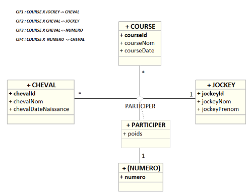

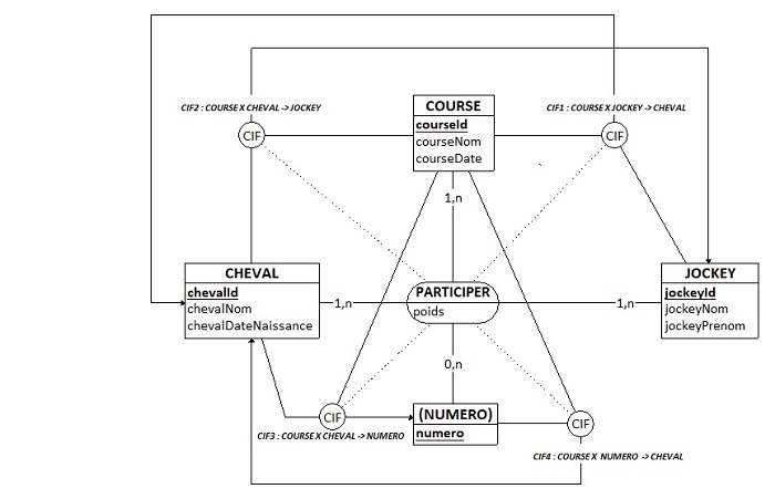

    Cela ne vous surprendra pas si je vous signifie ma préférence pour les MCD !!!
    J'ai d'alleurs beaucoup travaillé sur les CIF et en particulier sur les CIF à unicité incomplète comme dans l'exemple des courses hippiques que nous propose François.
    En m'appuyant sur les travaux de Ullman et Dale, et sur mes recherches personnelles, j'ai établi mon propre théorème permettant de déterminer de manière formelle les clés candidates dans le cadre d'une association n-aires avec d'éventuelles CIF, quelque soit leur complétude (et ce en limitant au maximum l'usage de l'algorithme du seau).
    Cela ne fonctionnait que partiellement dans l'actuelle version 4 de Looping, mais c'est parfaitement au point dans la version 4.1 à venir !
    Et pour l'exemple de François, nous avons donc les clés candidates suivantes :
    • CourseId, ChevalId
    • CourseId, JockeyId
    • CourseId, Numéro
    En tout cas, bravo à François pour cette remarquable étude... et pour sa préférence en faveur de nos MCD !
