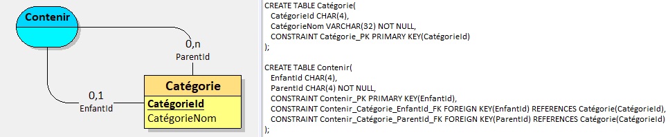

    Pour compléter la solution "sans NULL" proposée par fsmrel, la mise en oeuvre avec Looping s'effectue en cochant la case "Générer une table de correspondance dans le MLD" dans la fenêtre de l'association.
    Un petite remarque supplémentaire : un identifiant est forcément NOT NULL : il est donc inutile de le préciser.
    Voici ce que cela donne avec Looping en renommant les clés étrangères avec les noms des rôles :

    Merci pour vos réponses détaillées et pour la correction de cardinalité. La solution de François est séduisante, sans être d'une effrayante complexité.
    J'avoue avoir choisi la solution des ensembles emboîtés dans la précédente version de la base car elle était très bien expliquée dans le livre de Joe Celko "SQL avancé". J'ai l'impression que c'est une solution intéressante lorsque l'arborescence est fixe et peu sujette à modification, ce qui n'est pas forcément mon cas.

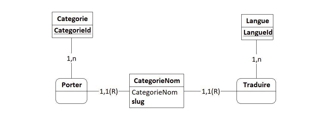

    J'ai complété mon MCD en modifiant le nom de catégories. Le but est d'ajouter un nom de catégorie traduit dans plusieurs langues.
    Les règles sont les suivantes :
    - une catégorie possède un ou plusieurs noms (UTF-8)
    - une catégorie possède au moins un nom dans la langue par défaut (français)
    - A chaque nom de catégorie correspond un slug c'est à dire une suite de caractères alphanumériques (ASCII) correspondant à une URL unique, utilisée pour le référencement naturel. Le slug est à la traduction ASCII automatique du nom de la catégorie.
    - Le slug doit être unique
    La logique m'impose donc de sortir le champ nom de la relation Catégorie, pour ne pas avoir à ajouter un champ par langue dans ma relation et éviter le fameux bonhomme NULL.
    En sortant le nom de la catégorie de ma relation Catégorie, je me retrouve sans "référent" dans ma relation. Bien que je pense que cela ne pose aucun problème puisque je vais avoir une clé primaire dans la future table, j'ai ajouté un champ identifiant (non NULL et UNIQUE) pour "identifier" mon futur enregistrement et m'y référer sans avoir à faire appel à la clé primaire. Je m'inquiète en fait pour la future insertion des valeurs dans la table Catégorie et des noms dans la table Nom catégorie, notamment lors de la création d'une nouvelle catégorie.
    J'ai traduit cela de deux façons :
    Variante 1
    Nom : categories_variante1.png
Affichages : 46
Taille : 13,1 Ko
    Variante 2
    Nom : categories_variante2.png
Affichages : 46
Taille : 14,2 Ko
    Mon approche est-elle correcte ? Quel modèle est le plus représentatif problème ? est-ce que les cardinalités sont bonnes ?

    Je penche pour votre variante 2.
    Vous pouvez déclarer l’attribut slug comme identifiant de la classe d'entités CategorieNom, mais j’estime qu’il est préférable de conserver la nature associative de cette clase, donc de l’identifier relativement à ses parents, et de l’attribut slug faire un identifiant alternatif pour lui conserver sa propriété d’unicité :
    (rubrique slug > Propriétés > Unique)
    Code SQL :
    CREATE TABLE CategorieNom
       CategorieId INT,
       LangueId INT,
       slug VARCHAR(50) NOT NULL,
       CategorieNom VARCHAR(50),
       CONSTRAINT CategorieNom_PK PRIMARY KEY(CategorieId, LangueId),
       CONSTRAINT CategorieNom_AK UNIQUE(slug),
       CONSTRAINT CategorieNom_Categorie_FK FOREIGN KEY(CategorieId) REFERENCES Categorie(CategorieId),
       CONSTRAINT CategorieNom_Langue_FK FOREIGN KEY(LangueId) REFERENCES Langue(LangueId)
    Je ne réponds pas aux questions techniques par MP. Les forums sont là pout ça.
