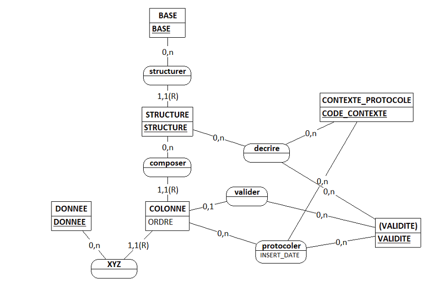

    Voici un extrait de modèle conceptuel fait sous Looping 4 :

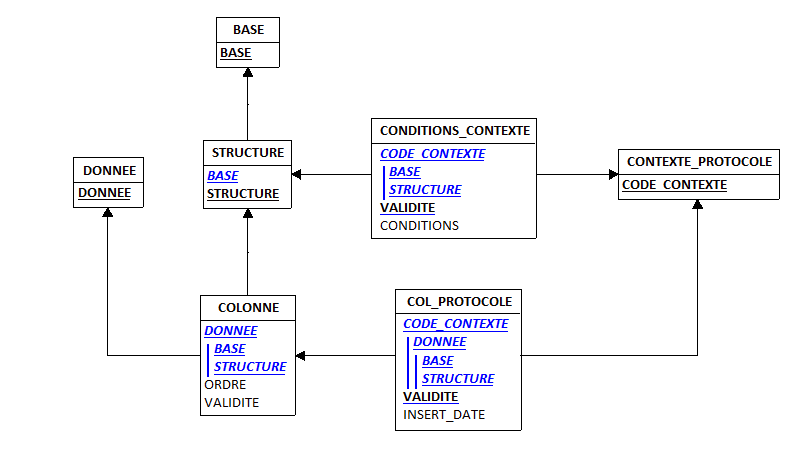

    Et voici le MLD correspondant créé par Looping :

    Le problème se situe au niveau de la table de passage COL_PROTOCOLE, où la donnée issue de l'entité fictive VALIDITE est automatiquement nommée VALIDITE_1 par Looping.
    Pourtant, je n'ai pas spécifié de suffixe à la clé étrangère dans la patte vers VALIDITE dans le MCD.
    Le problème semble venir de la relation VALIDER entre COLONNE et VALIDITE, qui génère bien une clé étrangère VALIDITE dans COLONNE.
    Si j'enlève cette relation, alors VALIDITE_1 se renomme en VALIDITE dans la table de passage COL_PROTOCOLE.
    Comment faire pour supprimer le suffixe _1 ?

    Je viens de reproduire le phénomène et, effectivement, Looping devrait mieux réagir en cas d'entités fictives :
    • Même s'il est vrai que VALIDITE se promène un peu dans toutes les clés, il n'est présent qu'une fois dans COL_PROTOCOLE et le suffixe _1 pourrait donc être évité.
    • De plus, le suffixe ou le remplacement des clés étrangères n'est pas pris en compte dans le cas d'entité fictives : il est vrai que VALIDITE n'est pas vraiment une clé étrangère, mais Looping pourrait quand même la renommer.
    Je vais donc regarder tout ça pour la version 4.1 actuellement en développement.

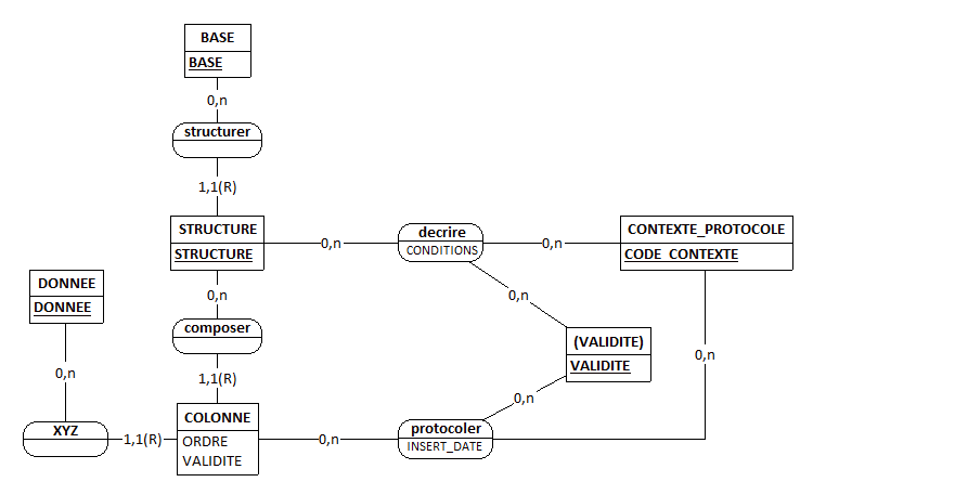

    J’arrive un peu la bourre, mais j’ai créé un MCD voisin de celui de CED :
    Dans le MLD, J’ai bien la colonne VALIDITE et pas VALIDITE_1 :
    Bien entendu, si je définissais d’entrée une colonne VALIDITE pour l’association protocoler, alors la colonne VALIDITE de la table COL_PROTOCOLE serait renommée VALIDITE_1, comme l’a écrit très justement escartefigue.

    Tout cela est effectivement bizarre : en effet, en reprenant exactement le même modèle que toi, j'ai bien le problème du VALIDITE_1 !
    Par contre, comment se fait-il que la rubrique CONDITONS apparaisse dans le MLD alors qu'elle n'existe pas dans le MCD... Es-tu sûr que ton MLD correspond au MCD ?
    Autrement, pour résoudre le problème de CED, il y a une solution simple qui donnera le bon résultat sans modifier le code SQL : il suffit de déclarer une rubrique "normale" VALIDITE dans COLONNE et de supprimer l'association VALIDER. Le problème du VALIDITE_1 disparaitra (ce qui contribue à la bizarrerie !) et le modèle sera tout aussi correct avec un MLD strictement identique ; en effet, l'intérêt d'une classe fictive est de contribuer à la clé primaire de l'association : or, pour cette date, ce n'est pas le cas .
