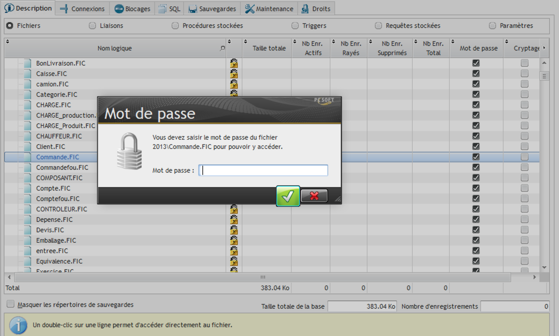

    un freelance ma fait une application avec Windev/HyperFileSQL, j'ai besoin de faire des modifications mais il a disparu.
    j'ai essayer d'ouvrir les tables pour faire les modification mais il a met un mot de passe.(veuillez voir l'image attacher)
    je veux soit changer le mot de passe soit le supprimer pour avoir access au tables, j'ai chercher sur internet j'ai trouver HyperFile Password Recovery Tool v2.1 http://www.syscode.fr/?p=259, mais ca n'a pas marcher
    veuillez me dire svp comment je peux access a ces tables?

    Une astuce qui avait fonctionné il fut un temps : ouvrir le fichier avec notepad++, on pouvait voir le mot de passe en clair dans les premières lignes de ce qui était affiché.
    Il y a une "nouvelle" version du récupérateur de mot de passe. L'as tu testée ? http://www.syscode.fr/?p=333#comment-10859
    Si tu n'y arrives pas avec cet outil, ça va être compliqué, je pense. Tu peux essayer de contacter Vincent Roy.
    Une autre astuce serait de faire du code pour casser le mot de passe. Mais ça risque d'être (très) long.

    Merci pour votre réponse,
    je pense que le mot de passe est crypter ont ne peux pas le voir avec notepad++ d'après ce que je sais,
    j'ai tester la version 2.2 ca ne marche pas non plus, j'ai deja envoyer un email mais pas de réponse
    pour cassez le code tu veux dure du brute force? ca va prendre peut êtres des années.
    il n'ya pas un autres moyens plus facile?
    Merci d'avance

    Tu as 4 solutions (à mon avis) :
    - Editer l'exe/wdl avec notepad++ et regarder si tu peux voir le mdp (je n'y crois pas, mais qui ne tente rien n'a rien)
    - Demander à PCSOFT s'ils peuvent le retrouver (pas gagné à cause de la confidentialité des données : rien ne prouve que tu en es propriétaire)
    - Casser le code en force brute (c'est très long, mais c'est peut-être la seule méthode qui va fonctionner)
    - Retrouver le développeur (fèces bouc ou autre réseau pseudo social peut t'aider)

    Merci pour vos conseils je vais essayer de les editer pour voir, pcsoft je l'ai deja contacter mais pas de chance

    Une question bête : tu n'as pas les sources du projet ? Même une (très) vieille version est suffisante pour trouver le mot de passe.

    Non je n'est pas les sources juste les fichier compiler

    Dans ce cas, il n'existe pas (selon moi) d'autre système que de casser le mot de passe en force brute.
    A voir si tu peux utiliser un langage autre que le w-langage/Windev pour avoir un traitement plus rapide. Si tu peux le faire en utilisant C/C++/Delphi, tu gagneras énormément de temps. Mais je ne sais pas comment on peut connecter ces langages à un fichier HF.

    le programme était fait avec la version 18

    il faut installer le driver ODBC de pc soft et ce connecter avec firedac
    https://doc.pcsoft.fr/?3044179
    https://pcsoft.fr/st/telec/modules-c...8/wx28_66p.htm
