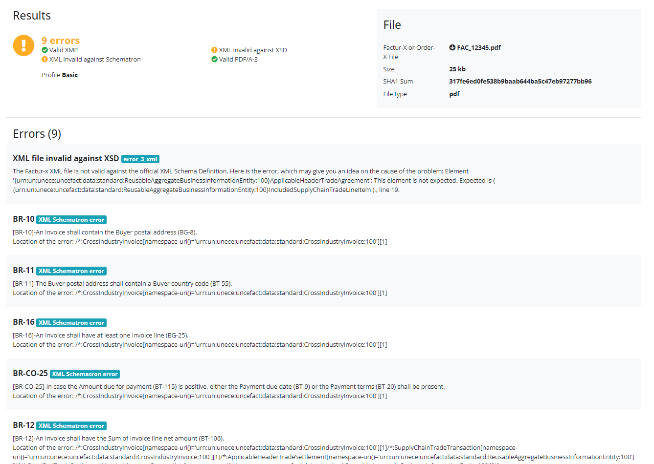

Je viens donc d'effectuer un test pour valider le format généré et comme tous les derniers participants de la discussion, j'ai une anomalie sur la validité du PDF généré par WD.
Le profil du fichier est Minimum mais j'ai dans le PDF l'information AFRelationship/Alternative qui devrait être AFRelationship/Data. L'information AFRelationship/Alternative est valable pour un profil Basic.
Dans la discussion, il y a un lien pour récupérer un script Phyton qui permet de modifier l'information en anomalie, mais avant de passer du temps à installation toute la machine Python, je voulais savoir si quelqu'un a déjà potassé le sujet factur-x et/ou rencontré ce problème et résolu ?
