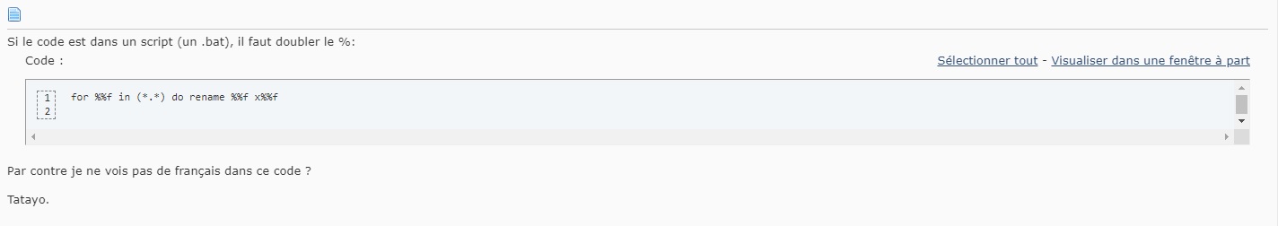

    Je ne sais pas si c'est edge qui veut ça ou pas, mais je ne vois que ça :
    Nom : forum.jpg
Affichages : 1596
Taille : 32,6 Ko
    Par notification mail, je vois ça :
    Nom : code mail.jpg
Affichages : 1576
Taille : 93,4 Ko
