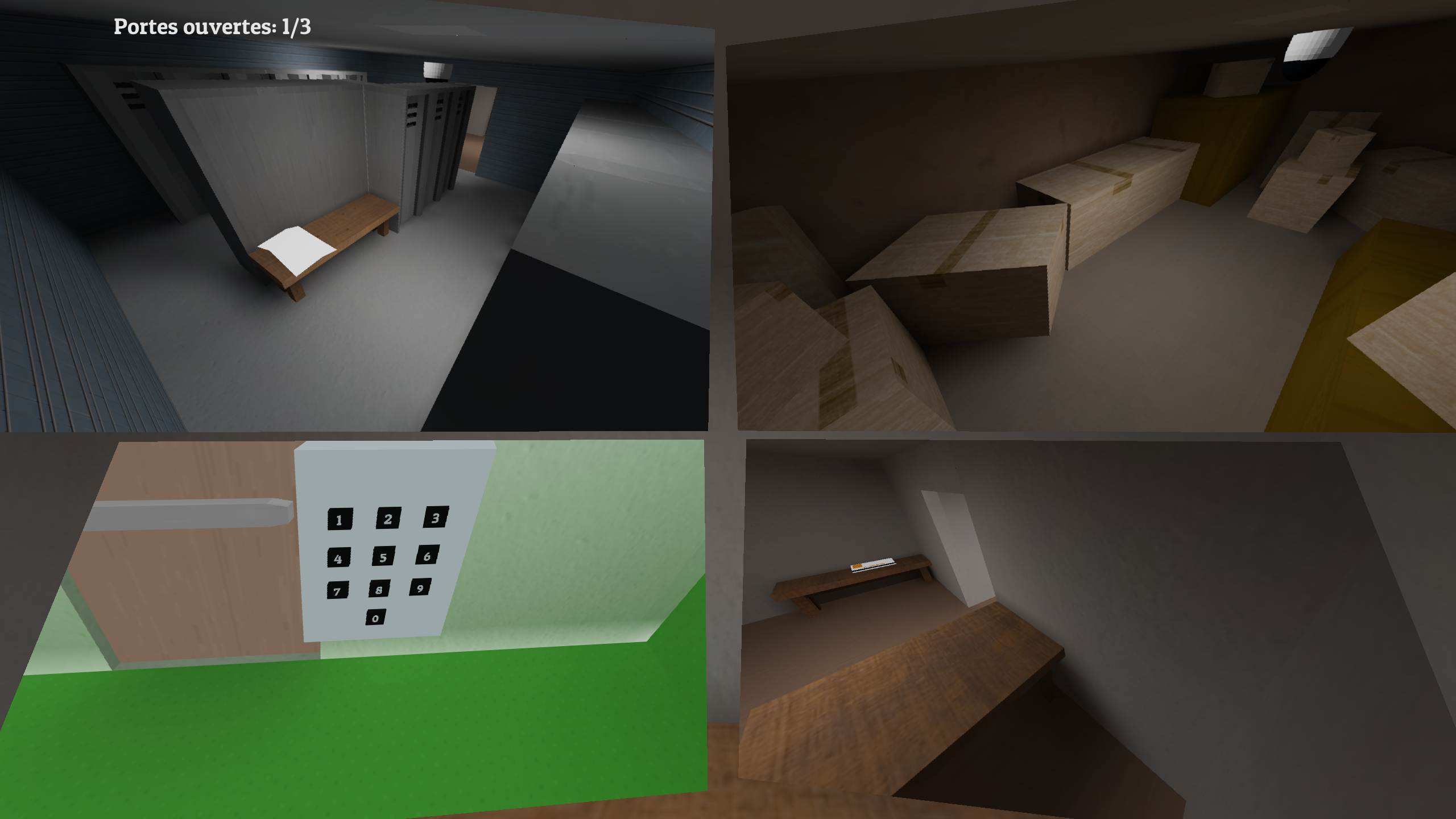

    Bonjour!
    Je n'ai pas tenu ma promesse, me précipitant à chaque fois pour essayer de résoudre mon problème suivant :p
    Pendant l'après-midi, j'ai fini par réussir à faire en sorte de pouvoir pointer des objets à travers les écrans, ci-dessous avec un highlight basique:
    J'ai d'abord essayé de "dé-projeter" les écrans et leur point d'intersection avec la souris pour que les coordonnées correspondent. Après avoir échoué, j'ai fini par seulement multiplier le point d'intersection du pointeur de la souris avec un écran par l'inverse de la matrice model de l'écran, et après ça je pouvais tester le "pointage" à l'écran de la même façon qu'en temps normal.
    On commence à avoir quelques objets avec lesquels on pourra interagir, la suite au prochain post

    C'est pas tellement plus compliqué qu'un jeu d'aventure où on pourrait prendre un objet et se déplacer dans une autre pièce pour l'utiliser (d'ailleurs j'ai décidé qu'on ne pourrait pas se déplacer, c'est plus simple à mon sens :p On fera tout à travers les caméras.), ou qu'un point'n'click où on glisserait-déposerait des jeux de notre inventaire.
    D'ailleurs... Il y a un inventaire
    (Oui, toutes les caméras pointent au même endroit pour l'instant, le niveau n'est pas encore fait :p)
    Les maths, c'était au début du projet (les projections/déprojections...), maintenant c'est juste beaucoup de travail pour que le tout fonctionne.
    Biiscuit a commencé à faire des modèles d'objets à ramasser ou avec lesquels interagir, malheureusement le rendu de mon moteur ne leur rend pas justice :') J'ai d'ailleurs du améliorer mon loader de gltf, pour qu'il prenne au moins en compte les couleurs d'un matériau...
    Les assets 3D sont une mélange d'une map et de certains objets interactifs faits dans TrenchBroom, et les autres objets sont faits dans Blender et exportés en .glb. Trenchbroom n'a pas forcément d'intérêt dans ce cas, vu que je n'ai pas vraiment besoin de collisions (mon picking est un raycast directement sur les triangles), et que c'est difficile d'avoir un résultat aussi joli que dans un vrai modeleur 3D, mais j'ai utilisé Trenchbroom dans plusieurs jeux de jam donc il est relativement bien intégré dans mon moteur, et je sais mieux l'utiliser que Blender, dont j'oublie tout entre 2 utilisations :p

    Bonjour!
    Depuis hier, j'ai corrigé quelques autres petits soucis dans mon loader gltf, en plus du highlight maintenant quand on pointe un objet à récupérer ou un objet interactif, son nom s'affiche à côté du curseur.
    Mon code qui charge la map depuis le format .map permet maintenant de positionner les items et les caméras.
    Et les interactions marchent enfin un minimum: on peut gagner le jeu en glissant la clé rouge sur la porte rouge :p
    Il me reste maintenant à pouvoir passer d'une caméra à l'autre en cliquant dessus, à "sauvegarder" les caméras trouvées et permettre au joueur d'y revenir sur ses écrans, à faire un petit tuto au début du jeu. Biiscuit avance sur le niveau, qu'on espère rendre fonctionnel dans les délais :p

    Bonjour!
    J'ai ajouté quelques raffinements qui commencent à faire ressembler ce jeu à quelque chose de vivant!
    Il y a un effet de static/neige quand on change de caméra, des logs qui apparaîssent sur un écran quand on fait certaines actions, et quelque chose qu'on m'avait déjà demandé à l'époque: certaines caméra font en boucle un mouvement pré-programmé!
    L'effet de neige quand on change de caméra, les logs qui apparaîssent dans le coin en haut à gauche d'un écran, certaines caméras qui bougent de gauche à droite.
    Le mouvement de caméra était un peu plus compliqué à rendre convaincant que je pensais: je voulais pouvoir placer des "cibles" vers lesquelles les caméras regardent, et les caméras passent d'une cible à l'autre de façon interpolée.
    (Cliquez sur les images pour les voir en plus grand)
    Les boîtes turquoises sont les caméras, les bleues les cibles; la caméra est liée à la 1ère cible, qui est liée à la suivante, etc. Si une cible n'est reliée à rien, le mouvement reboucle sur la 1ère cible.
    Lors de ma 1ère tentative, je calculais un quaternion qui représentait la rotation entre 2 cibles, et j'interpolais simplement l'angle en fonction d'où en était le mouvement, mais l'axe du mouvement (qui dépendait de la position de la caméra relativement aux cibles) ne semblait pas naturel en mouvement, et ne ressemblait pas à ce qu'on voit d'habitude quand on s'imagine une caméra de surveillance qui tourne.
    J'ai donc décomposé la rotation en une rotation verticale et une rotation horizontale, pour que le mouvement ressemble à cette nouvelle courbe, qui correspond plus à ce à quoi on s'attend.
    À vrai dire, actuellement les cibles sont placées de façon à ce que les caméras n'aient qu'un mouvement horizontal, donc j'aurais pu me simplifier l'affaire en ne faisant qu'une rotation de gauche à droite, mais je voulais avoir plus de liberté (il y a notamment une caméra dans un couloir, qui est inaccessible maintenant x) mais qui, si elle pouvait tourner, aurait plus de sens de tourner verticalement).
    Maintenant, il me reste à répondre à l'autre feature qui m'avait été demandée (randomiser le code à entrer dans le digicode), ensuite ce sera principalement du polish (ajouter des sons, un menu d'options, peut-être quelques effets supplémentaire) et le jeu sera prêt à ressortir
