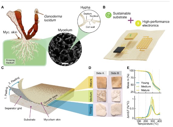

    Les chercheurs proposent ici un nouveau matériau de substrat électronique comme alternative, une « peau » de mycélium fongique basée sur le champignon saprophyte Ganoderma lucidum qui se développe naturellement sur du bois dur mort dans les climats tempérés doux.
    Nom : champ2.jpg
Affichages : 3224
Taille : 56,3 Ko
    Formation et propriétés de la peau du mycélium
    • (A) Structure du champignon G. lucidum. Les racines du mycélium se développent à l'intérieur du milieu choisi, les fructifications se formant à la surface lors de périodes de croissance plus longues. Les souches de mycélium sont constituées de structures en trait d'union au niveau microscopique. Échelle, barre de 10 μm ;
    • (B) Concept d'utilisation de la peau de mycélium comme substrat pour les dispositifs électroniques ; (C) Croissance de la peau de mycélium sur la grille de séparation PE et le substrat sous-jacent ;
    • (D) Trois types distincts de peau de mycélium sont obtenus en fonction du temps de croissance. Les faces A et B font référence à la surface en contact avec l'air ambiant et la grille de séparation, respectivement ;
    • (E) ATG de tous les types de mycélium avec un changement de température constant de 0,166 K/s, révélant une stabilité thermique à plus de 250 °C.
