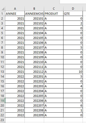

    J'ai les données suivantes :
    Nom : Capture.JPG
Affichages : 281
Taille : 54,7 Ko
    Je pourrais très bien avoir un produit B !
    Je voudrais faire une somme cumulative par produit des quantités par année et par annéeMois.

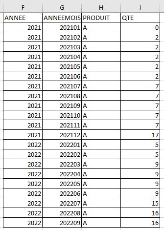

    Je voudrais obtenir ceci :

    J'ai tenté de faire ceci :
    SELECT DISTINCT ANNEE,
                                         ANNEE_MOIS,
                                         PRODUIT,
                                         SUM (NVL (QTE, 0))
                                         OVER (PARTITION BY PRODUIT
                                         ORDER BY ANNEE_MOIS ROWS
                                        BETWEEN UNBOUNDED PRECEDING AND CURRENT ROW)
               FROM MaTable
               ORDER BY ANNEE_MOIS
    Cependant, cela fait la somme seulement par annéeMois et non par année.... :
