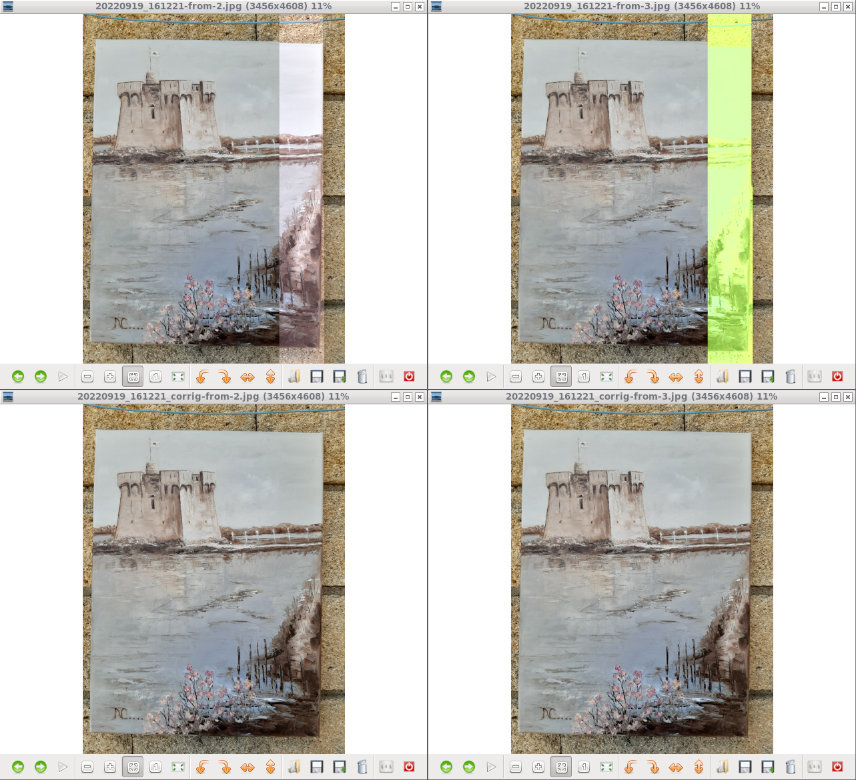

En haut les images originales esquintées par Orange, dessous les images après la suppression du marqueur :
Nom : compar_img-kc_img-ok.jpg
Affichages : 37
Taille : 157,6 Ko
Ah je suis trop fort, si je pouvais je m'embrasserais, et fuck Orange qui fait nawak avec nos précieuses données.
