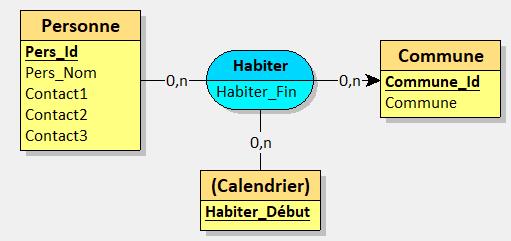

    En plus des conseils avisés de Escartefigue, j'aurais une remarque concernant l'association "HABITER" : telle qu'elle est modélisée, une personne ne peut pas revenir sur une commune où elle a habité précédemment (ou alors, on perd les dates de la première période) ; en effet, pour 1 personne ET 1 commune, il n'y a qu'une seule date de début et de fin...
    Pour régler ce problème, il faudrait intégrer la date de début dans l'identifiant de "HABITER", et donc passer par une tripatte avec une classe d'entité fictive "CALENDRIER" : on constatera alors que l'identifiant de la commune n'est plus utile (propriété d'irréductibilité à respecter), une CIF réglant le problème.
    Voici ce que donnerait cette partie de MCD (fait avec Looping, PowerDesigner ne gérant pas les CIF à ma connaissance) :

    Le MLD correspondant donnera ça :
    Nom : MLD Ecarbill.jpg
Affichages : 178
Taille : 15,4 Ko
    Bonne continuation !

    J'ai supposé que les tarifs appliqués à une personne ou à un groupe pouvaient évoluer dans le temps : un même personne ou un même gropue peut se voir appliquer un tarif T1 en 2022 puis un tarif T2 en 2023.
    Pour y parvenir, il faut que l'association entre personne (ou groupe) et tarif fasse participer la date qui deviendra une composante de la clef primaire de la table issue de l'association.
    CA_calendrier est ce qu'on appelle une entité-type "fictive", elle ne participe au modèle que pour enrichir la clef primaire des tables associatives au niveau SQL, elle ne deviendra pas une table, ce serait inutile *.
    Voyez le DDL généré dans lequel on retrouve l'attribut CA_dtdeb comme composante de la PK des tables associatives.
    * avec le logiciel Looping que j'ai utilisé pour modéliser, le nom de l'entité-type CA_calendrier aurait du être entre parenthèses, mais j'ai visiblement oublié de cocher la case "entité-type fictive", raison pour laquelle ce n'est pas le cas

    Ah OK c'est effectivement ca. je comprend parfaitement.
    Merci et bonne journée à toi
