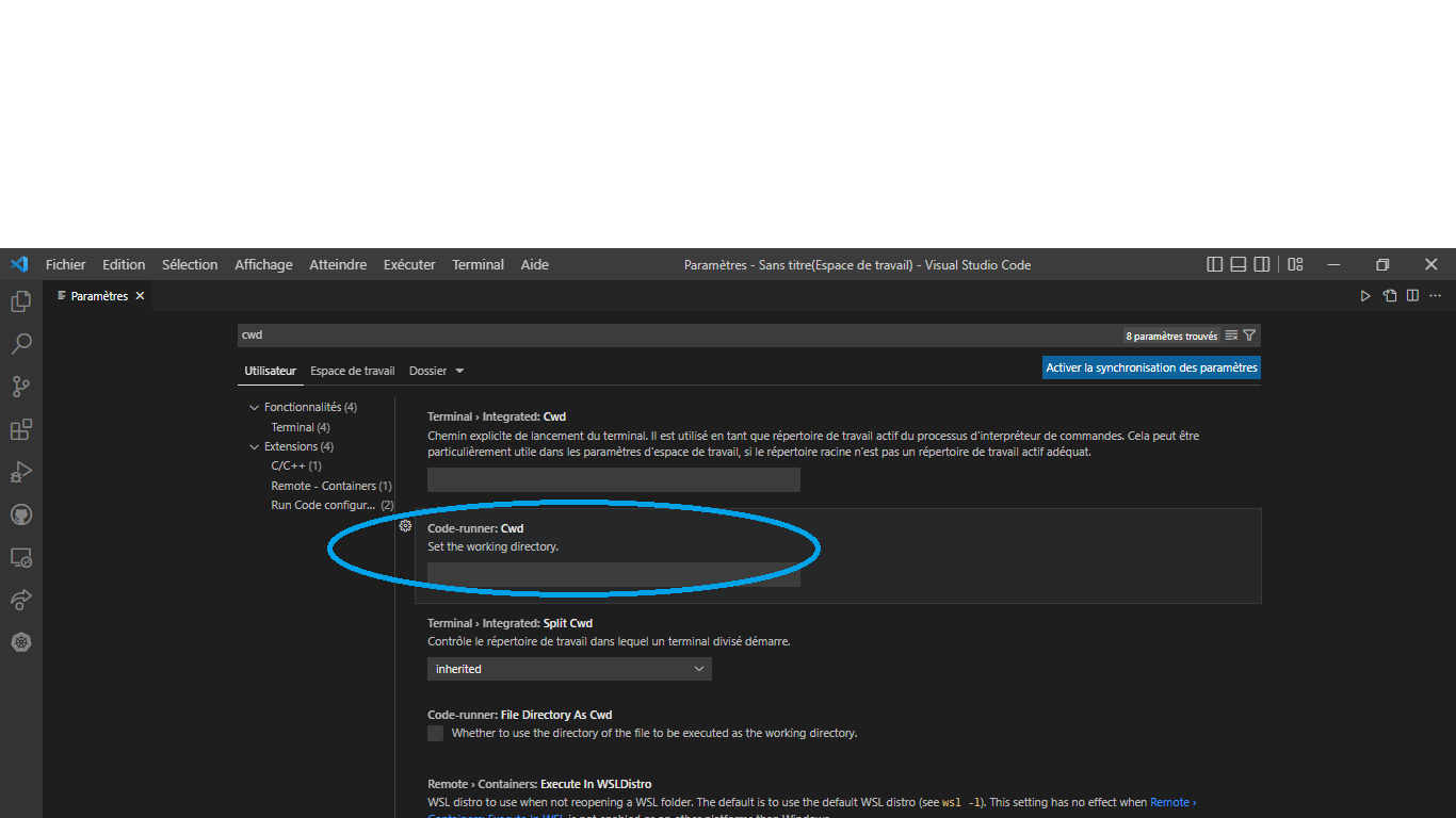

    5po? C'est quoi?
    C'est à ce niveau que ca se passe?
    Nom : working_directory.png
Affichages : 219
Taille : 47,1 Ko
    Ce que je veux c'est exécuter directement l'exécutable en double cliquant dessus
    Le but étant de copier coller l'exécutable sur clé usb pour l'installer sur un autre pc et de lancer le programme en double cliquant dessus. Est-ce possible?
