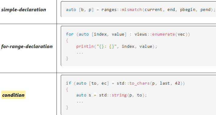

    Il existe des cas où une variable doit être déclarée sans que son nom soit utilisé, comme dans les liaisons de structure ou les verrous (lock_guard). C++26 introduit la possibilité d’utiliser un seul trait de soulignement (_) pour définir une variable sans nom.
    Par exemple, dans l'exemple suivant, unused est une variable qui n'est pas utilisée :
    Code C++ : Sélectionner tout - Visualiser dans une fenêtre à part
    [[maybe_unused]] auto [data, unused] = get_data();
    En C++26, la variable unused peut être nommée _ (simple trait de soulignement) :
    auto [data, _] = get_data();
    Lorsque l'identificateur de soulignement unique est utilisé pour la déclaration d'une variable, d'une variable membre de classe non statique, d'une capture lambda ou d'une liaison de structure, l'attribut [[maybe_unused]] est implicitement ajouté, il n'est donc pas nécessaire de l'utiliser explicitement.

    Déclaration d'une liaison structurée en tant que condition
    Une liaison de structure définit un ensemble de variables liées à des sous-objets ou à des éléments de leur initialisateur.
    auto [position, length] = get_next_token(text, offset);
    Une liaison de structure peut apparaître dans une déclaration for-range, comme dans l'exemple suivant :
    for (auto [position, length] : tokenize(text, offset))
      std::println("pos {}, len {}", position, length);
    En revanche, les variables peuvent apparaître dans la condition d'une instruction if, while ou for :
    if (auto it = std::find_if(begin(arr), end(arr), is_even); it != std::end(arr))
      std::println("{} est le premier nombre pair", *it);
    Cependant, les liaisons de structure ne peuvent pas être déclarées dans la condition d'une instruction if, while ou for. Cela change en C++26, ce qui rend la chose possible :
    if(auto [position, length] = get_next_token(text, offset); position >= 0)
    Un cas intéressant et très utile est présenté dans le document de proposition (P0963). Considérons l'exemple C++26 suivant pour l'utilisation de std::to_chars :
    if (auto result = std::to_chars(p, last, 42))
    ​​​​    auto [ptr, _] = result;
    ​​​​    // ok pour continuer
    else
    ​​​​    auto [ptr, ec] = result;
    ​​​​    // gestion des erreurs
    Lorsque la fonction réussit, seul le membre ptr de std::to_chars_result nous intéresse, car il contient un pointeur sur le pointeur de fin de ligne des caractères écrits. Si la fonction échoue, nous devons également examiner le membre ec (du type std::errc) qui représente un code d'erreur.
    Ce code peut être simplifié avec des liaisons de structure, en C++26, comme suit :
    ​​​​if (auto [ptr, ec] = std::to_chars(p, last, 42))
    else
    Nom : simple.png
Affichages : 86432
Taille : 9,9 Ko
