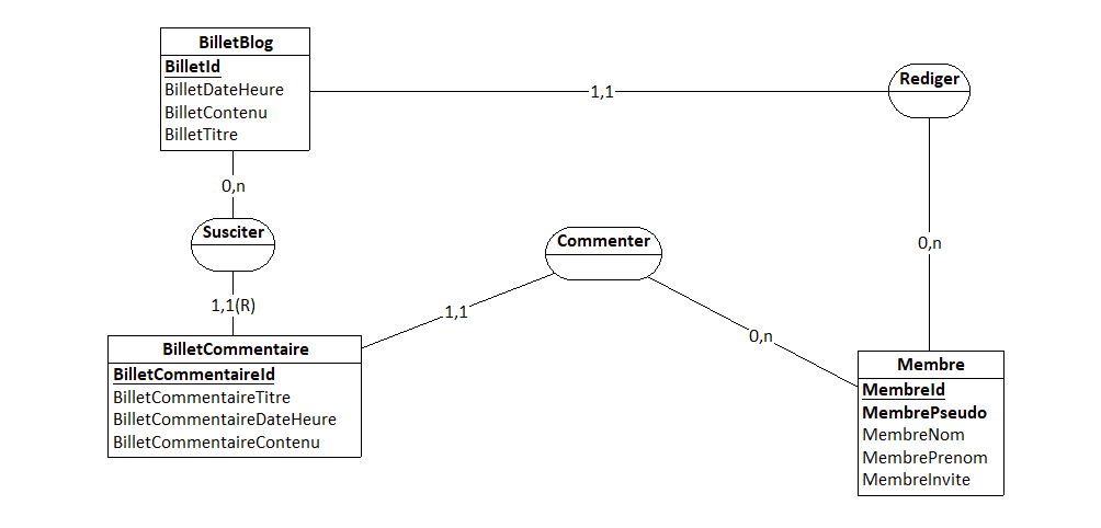

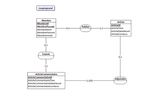

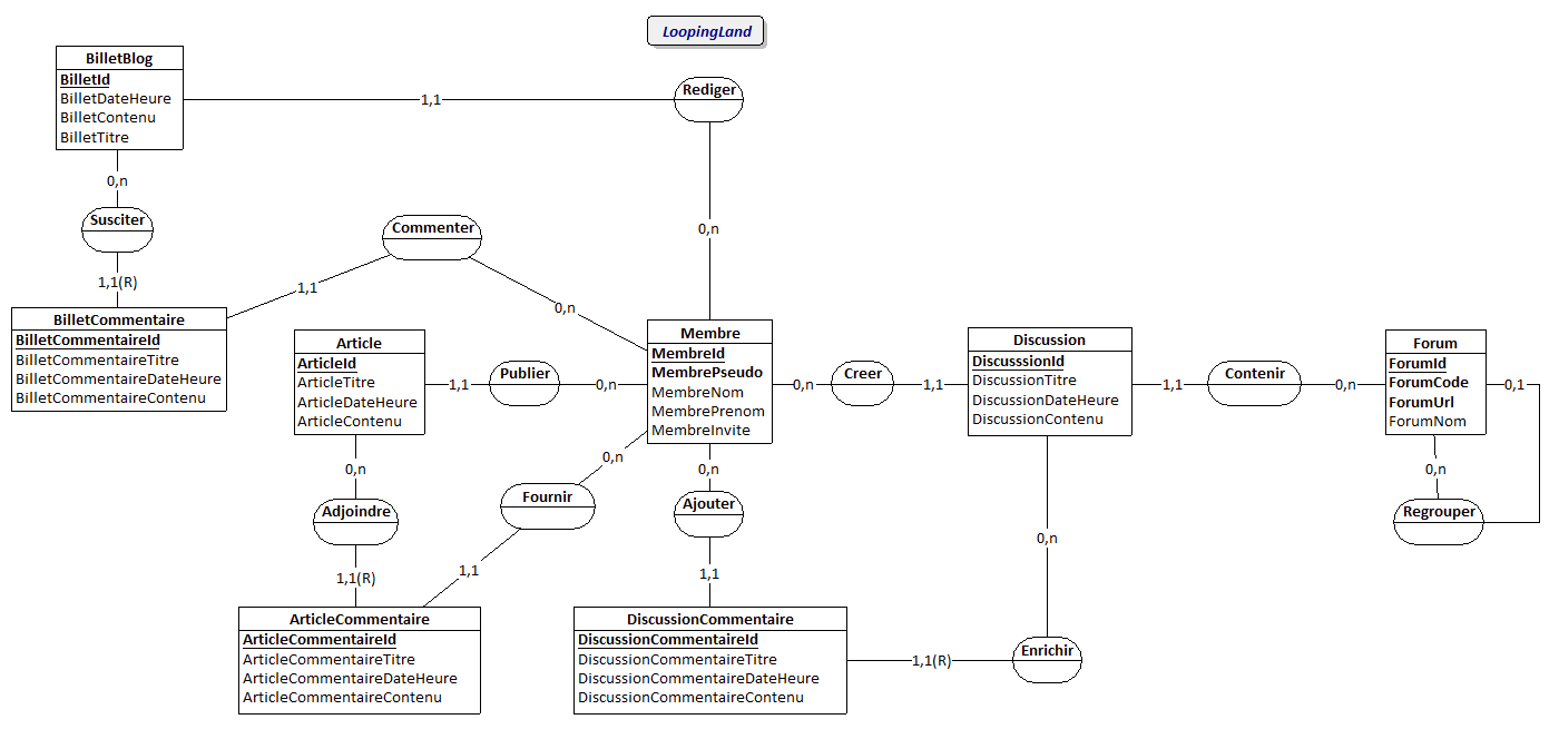

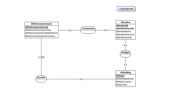

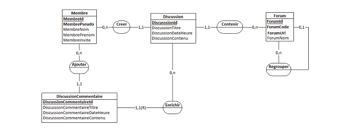

    On est parfaitement d’accord. Je pars donc du MCD global :
    Les vues créées par Looping :
    Vue DISCUSSIONS
    Vue ARTICLES
    Vue BILLETS

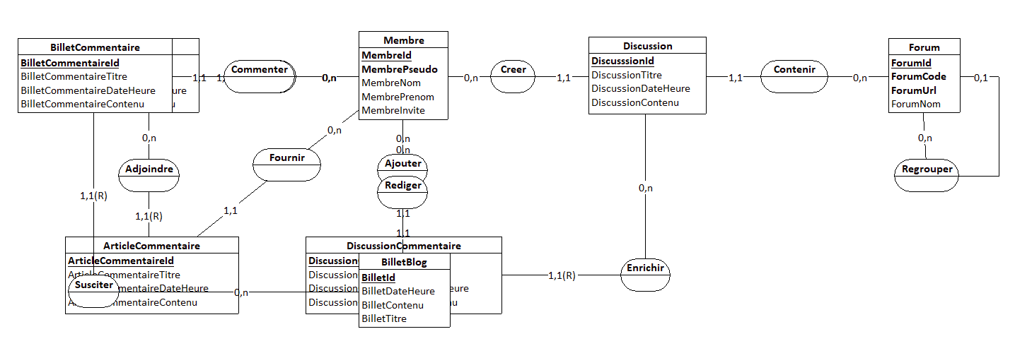

    La disposition des objets dans la vue BILLETS n’est pas terrible, je les bouge :
    Conséquence sur le MCD global : la cata (instantanée) !
    Quod erat demonstrandum...
