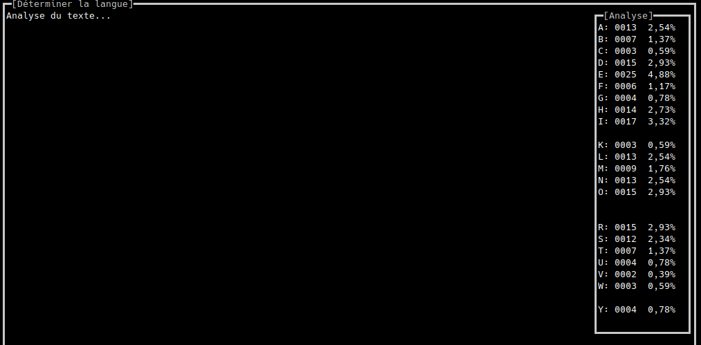

    Nom : situationnormale000.png
Affichages : 345
Taille : 37,4 Ko
    En gros c'est ce que je suis censé obtenir de manière idéale...
    Je ne saurais pas afficher évidemment le résultat lorsque je fais une redirection vu les valeurs absurdes que j'obtiens en sortant de GetConsoleDimensions().
