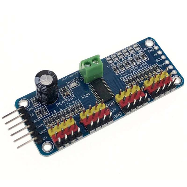

    Est-ce que le module ci-dessous est compatible avec mon projet, pour réduire la profusion de fils ?
    Celui-là je dois le commander
    Nom : MCP23017.jpg
Affichages : 192
Taille : 28,6 Ko
    Est-ce que le module ci-dessous est compatible avec mon projet (normalement prévu pour les Servos) ?
    Celui-là je l'ai en stock
    Nom : 16 canaux 12 bits PWM.jpg
Affichages : 189
Taille : 90,6 Ko
