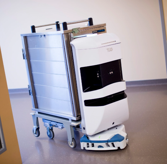

Les chercheurs en cybersécurité spécialisés dans les systèmes IoT de santé ont découvert cinq vulnérabilités graves qui peuvent être exploitées pour pirater à distance les robots mobiles autonomes TUG d'Aethon. Les robots TUG sont utilisés par des centaines d'hôpitaux en Amérique du Nord, en Europe et en Asie pour transporter des marchandises, du matériel et des fournitures cliniques. Leur rôle est de donner au personnel plus de temps pour se concentrer sur les soins aux patients. Cependant, pour pouvoir accomplir leurs tâches, les robots ont besoin d'une certaine liberté de mouvement et d'un accès aux données sensibles, ce qui peut en faire une cible intéressante pour les pirates. La société Cynerio, spécialisée dans la cybersécurité des soins de santé, a déclaré avoir découvert les bogues dans les robots TUG d'Aethon en décembre dernier, puis avoir « travaillé en étroite collaboration » avec le fabricant à partir de janvier, dans le cadre du processus de divulgation des vulnérabilités critiques de l'Agence fédérale de cybersécurité et de sécurité des infrastructures. Aethon a déclaré avoir pris des « mesures immédiates » après avoir reçu les informations de la CISA.

Les robots mobiles sont largement utilisés dans les hôpitaux pour livrer des médicaments et des fournitures d'entretien hospitalier. Ils sont également capables d'exécuter des tâches manuelles simples. Ils sont censés être conviviaux et capables de transporter du linge de lit, de la nourriture, des échantillons de laboratoire et des médicaments dans tout l’établissement hospitalier. Ces robots, cependant, ont été jugés vulnérables à une série de problèmes qui pourrait permettre aux pirates d'accéder aux informations d'identification des utilisateurs et aux dossiers médicaux, entre autres tâches malveillantes. Toutes les vulnérabilités des robots hospitaliers menacent les patients médicaux, matériel et personnel, car ils traitent beaucoup de détails sensibles, et exigent la liberté de mouvement pour effectuer leur travail.

Les cinq vulnérabilités, que Cynerio appelle JekyllBot:5, ne concernent pas les robots eux-mêmes, mais les serveurs de base utilisés pour communiquer avec les robots qui traversent les couloirs des hôpitaux et des hôtels et les contrôler. Les bogues permettent aux pirates de créer de nouveaux utilisateurs disposant d'un accès de haut niveau afin de se connecter et de contrôler à distance les robots, d'accéder aux zones d'accès restreint, d'espionner les patients ou les invités à l'aide des caméras intégrées au robot ou de semer la pagaille. Asher Brass, le chercheur principal sur les vulnérabilités d'Aethon, a prévenu que l'exploitation de ces failles nécessitait « un ensemble de compétences très faible ».
