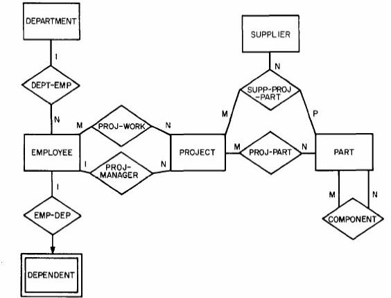

    Ici l'auteur de Mocodo (https://www.mocodo.net/).
    Merci de vos critiques concernant l'exemple d'utilisation du logiciel donné dans le Readme de son dépôt GitHub (https://github.com/laowantong/mocodo).
    Il est vrai que j'y donnais quelque peu des verges pour me faire battre

    Je me pose tout de même des questions à propos de l'une de vos remarques : en quoi identifier Catégorie par « code catégorie » est-il une anomalie ? Est-ce le mot « code » qui a des connotations que j'ignore ? En quoi est-ce différent d'identifier Intervention par « code intervention » dans l'exemple de Looping (https://www.looping-mcd.fr/#) ?
    Enfin, concernant vos interrogations sur les fonctionnalités de Mocodo :
    - quels contrôles sont faits : si vous parlez des contrôles de la validité du MCD, voici une liste des messages d'erreur (https://gist.github.com/laowantong/7...2a747fb6ae2395) qui vous permettra de vous faire une idée ;
    - quelles contraintes sont implémentées : aucune, je pense, en tout cas pas les CIF en tant que telles ;
    - quels SGBD sont compatibles : si vous voulez parler des dialectes SQL pris en charge en sortie, actuellement c'est MySQL, Oracle, Postgres et SQLite. Ça se fait normalement sans programmation, par le biais de fichiers de configuration. Mais j'avoue que c'est un coin de Mocodo que je ne fréquente guère, et qui aurait sans doute besoin d'un bon coup de balai ;
    - peut on mettre en œuvre l'identification relative : oui, je pense, mais je l'appelle « entité faible » et la représente par défaut de façon non standard ;
    - peut on paramétrer la codification des objets : je ne sais pas ce que c'est, donc sans doute pas ;
    - versionner les modèles : je délègue ça à Git, étant donné que Mocodo ne prend que du texte en entrée.
    Désolé en tout cas que l'approche que j'ai adoptée soit déroutante. Mes connaissances et, je l'avoue, ma passion pour les bases de données sont très limitées. À l'origine, je voulais juste pouvoir générer des schémas esthétiquement plaisants (vectoriel) pour illustrer mon cours, et le faire de façon purement textuelle (l'éditeur de texte est mon outil de prédilection). De fil en aiguille, j'ai ajouté des fonctionnalités plus intéressantes (comme le passage au relationnel ou le réarrangement automatique), et à un moment où j'avais trop de temps libre j'ai fini par publier tout ça, m'exposant ainsi aux quolibets, mais me donnant aussi l'occasion de me dégrossir. Comme mon but initial était de répondre à mes problématiques d'enseignant, il y a sans doute quelques collègues à qui ça a parlé, et qui se sont mis à l'utiliser. Ça m'a valu plusieurs demandes de fonctionnalités qui dépassaient largement le cadre de mon cours d'intro. Après avoir fait la sourde oreille pendant des années, j'en ai ajouté quelques-unes l'été dernier : en gros, l'agrégation et l'héritage. Mais clairement, Mocodo n'a pas d'ambitions professionnelles, et ne sortira jamais d'un cadre pédagogique élémentaire (une dizaine d'entités).
    Merci de votre compréhension, et bonne journée.

    Bonsoir laowantong,
    Citation Envoyé par laowantong
    j'ai vu que le moment était arrivé de signifier son congé à ce vieux MCD bizarre
    Je ne vois pas en quoi votre MCD est bizarre, il n’a rien de détestable, simplement il mérite des rectificatifs et aménagements qu’escartefigue et moi-même avons signalés. Le sujet traité a l’avantage d’être compréhensif puisqu’on y trouve les ingrédients des cours donnés par des profs à des élèves.
    Ça n’est pas une anomalie à proprement parler, mais dans la vraie vie des entreprises si les codes peuvent être modifiés, ça peut être la cata. Je vous renvoie à une discussion dans laquelle je cite à ce sujet un très grand de Merise, Yves Tabourier, devant qui je m’incline.
    Un exemple dont je me sers au besoin : il s’agit du système préconisé par les concepteurs dans une très grande banque, consistant à identifier les entreprises par leur numéro Siren, fourni par un organisme extérieur, à savoir l’INSEE. Par voie de conséquence, au niveau du MLD (Modèle Logique de Données selon Merise), puis SQL, ce Siren devait être propagé dans toute la base de données par le jeu des liens clé primaire - clé étrangère. Les concepteurs avaient entrepris le montage d’une véritable usine à gaz pour maintenir la cohérence entre les tables, parce que l’INSEE envoie tous les mois les nombreux correctifs modifiant les numéros de Siren erronés. Tout en leur commentant l’ouvrage d’Y. Tabourier, je leur suggérai que l’identifiant de l’entreprise fît l’objet d’une propriété nouvelle et artificielle,invariante et sans signification, EntrepriseId, le numéro Siren devenant pour sa part dentifiant alternatif, c'est-à-dire conservant sa spécificité : être unique et pouvant subir toutes les modifications de la part de l’utilisateur. Au niveau MLD et SQL, l’ex clé primaire, le numéro Siren fit donc l’objet d’une clé alternative, point d'entrée dans la table, permettant à l'utilisateur d’accéder aux données de chaque entreprise, la suite des opérations se passant de façon transparente, encapsulée pour utiliser un jargon à la mode, grâce à la nouvelle clé primaire {EntrepriseId} prenant le relais de sa copine clé alternative : du point de vue de l’utilisateur et des règles fonctionnelles, rien de changé, mais l’usine à gaz disparut en fumée, des économies furent réalisées, et tout le monde fut content.
    Votre entité-type AYANT-DROIT : avec votre façon d’identifier, pour un employé donné, deux ayants-droits ne peuvent avoir le même nom (des frères par exemple), ce qui est quand même gênant...
    A propos de Chen, je renvoie par exemple au message suivant :
    https://www.developpez.net/forums/d1...e/#post7625393
    Je rappelle son diagramme :
    Ainsi que l’équivalent Merise :
    Chen a oublié la spécialisation/généralisation, mais peut-être s’est-il rattrapé plus tard ?
    Contraintes : on ne sait pas si l’association SUP-PROJ-PART implique l’association PROJ-PART (inclusion) ou si ces associations sont exclusives.
    Bon courage pour la suite,
    François

    Merci de votre réponse.
    Oui, on est d'accord sur l'intérêt d'identifiants indépendants des données-métier. Je ne manque pas de présenter ça à mes étudiants le moment venu. Mais dans des exemples censés illustrer autre chose, comme tous les profs, je m'autorise quelques licences
    Excellent, en effet, et très respectueux de l'utilisateur.
    Effectivement, je m'étais posé la même question, et je n'ai pas trouvé la réponse dans l'article. Je modifierai éventuellement l'exemple du README pour y ajouter p. ex. une contrainte d'inclusion si ça ne surcharge pas trop le diagramme. Je viens justement d'intégrer à Mocodo une prise en charge des contraintes entre associations, je ferai probablement une mise à jour cette semaine. Merci pour l'idée en tout cas !
    Bonne soirée à vous.
