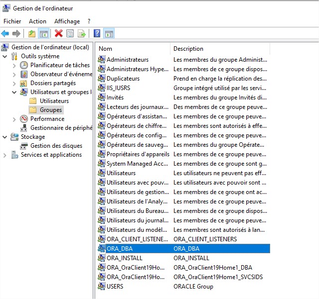

  11. #31
    Développeur Oracle
    Décembre 2019
    1 185
    Activité : Développeur Oracle
    Inscription : Décembre 2019
    Messages : 1 185
    En effet quand tu te connectes depuis le serveur à SQL*Plus en sysdba le mot de passe n'est pas vérifié, c'est pour cela que tu peux indiquer n'importe quel mot de passe bidon. Ton user fait donc certainement partie du groupe ORA_DBA. Si les autres utilisateurs qui utilisent ton PC font partie de ce groupe, ils pourront faire pareil.
    Nom : ora_dba.jpg
Affichages : 147
Taille : 119,7 Ko
    Retire les de ce groupe si tu ne veux pas qu'ils puissent le faire.

    Je ne comprends pas car lorsque j'essaie de recréer ces index manuellement après l'import il refuse de le faire en m'indiquant qu'il y a des doublons or cela est faux ! J'ai regardé sur l'ensemble de ces tables en faisant un group by sur la variable que je veux définir en clé primaire et les effectifs sont bien tous à 1 ! De plus sur mon ancienne base ces index existent bel et bien...j'avoue être complètement perdu. De plus il est notifié 5 erreurs or il n'y en a que 4.
    Il est à noter que mes autres tables ont des index et ils ont bien été créés, donc mon utilisateur a bien les privilèges suiffisant, (je lui ai attribué GRANT DBA).
    Merci pour votre aide

    Citation Envoyé par Sylvain13-3 Voir le message
    Merci pour votre réponse,
    Pourriez-vous me confirmer que lors de l'import
    impdp system/manager dumpfile=%externe%\exp_db2121.dump logfile=%dump_path%\db2121_imp.log
    le mot de passe de "system" est bien "manager" ?
    mais non, on ne peut pas. Le mot de passe de system, c'est celui que vous avez mis lors du dbca de votre nouvelle instance. Manager, c'était le mot de passe par défaut qu'il y avait historiquement
