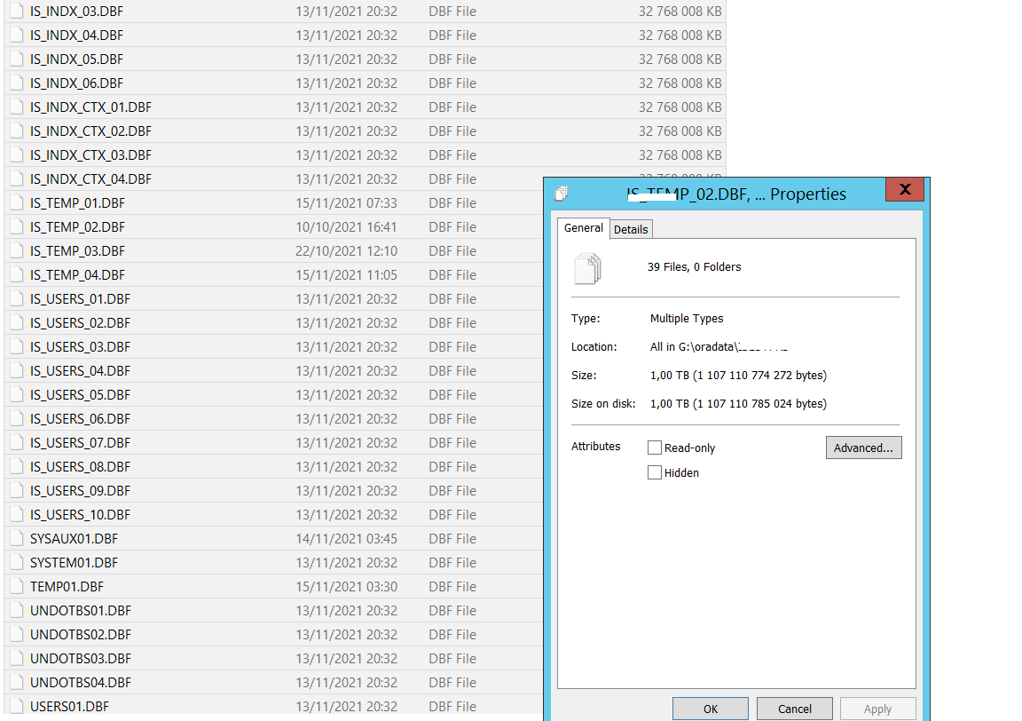

    hello ,
    j'ai une base de donnée du prod qui fait 1 tera du donnée et je veux faire un export de cette base sur la méme partition du data car c'est la partition la plus volumineux
    cette partition fait 1,48 T donc il me reste que 400GO pour l'export
    Est ce que ce ci est suiffisant pour faire opération d'export ?
    y a t'il un moyen pour estimer la taille réelle de mon export ?
    une autre question SVp l'orsque je lance cette requéte por s'avoir la taille du ma base de donnée
    select sum(bytes)/1024/1024 size_in_mb from dba_segments;
    j'ai 125go Alors que dans la parttion j'ai 1 tera du fichier dbf
    je comprend pas ce différence ?
    cordialement

    Citation Envoyé par Boubou2020 Voir le message
    Vous confondez l'espace alloué à la base de données (l'ensemble des fichiers des tablespace) avec sa taille actuelle (qui est bien dans dba_segments).
    La vue dba_segments embarque tous les objets de la base de données ; apportez une attention particulière si vous avez des IoT (Index Organized Table) ou des vues matérialisées.
    Pour restreindre la taille de votre sauvegarde, n'exportez que les tables & IoT, les index & vues matérialisées peuvent être reconstruits après la restauration.

    Pour ma part, j'ai renoncé à estimer le volume d'un export à l'aide de l'option ESTIMATE_ONLY, car j'ai eu des cas où cette estimation était fausse d'un facteur 2.
    Donc je me fie plutôt, comme vous l'avez fait, à là colonne BYTES dans DBA_SEGMENTS (ou bien dans CDB_SEGMENTS si vous êtes en multitenant).
    Attention : l'option COMPRESSION=ALL exige l'édition Entreprise et la licence pour l'option "Advanced compression".

    Dans DBA_SEGMENTS, pense à filtrer sur deux choses:
    1) tu élimines les segments de type INDEX, INDEX_PARTITION car lors de l'export les index ne sont pas exportés, juste leurs métadatas qui permettront des recréer à l'import
    2) tu élimines aussi tous les users système comme SYS, SYSTEM... : si tu es en Oracle 12, tu peux filtrer sur la colonne DBA_MAINTAINED de DBA_USERS

    Il y a divers cas particuliers qui peuvent fausser l'estimation, mais les filtres suggérés par Ikebukuro (en particulier exclure les index) sont un bon début.
    Par exemple, si les tables sont compressées, ou ont été en bonne partie vidées par des DELETE, la requête dans DBA_SEGMENTS ne sera franchement pas fiable.
    Concernant l'estimation par l'option ESTIMATE_ONLY, elle peut donner des résultats assez différents en fonction du mode d'estimation (BLOCKS ou STATISTICS), de la représentativité des statistiques et de la compression éventuelle.
