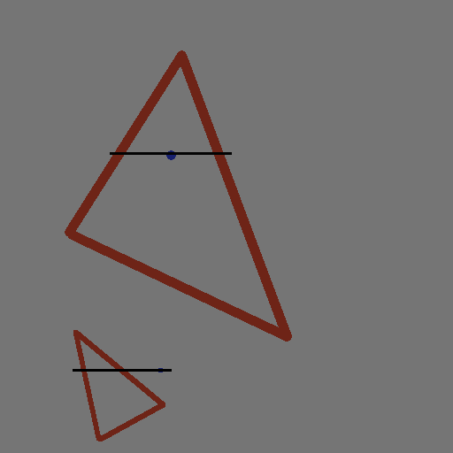

    Ah ben acos est effectivement super long.
    Tu n'as pas besoin de faire acos pour faire des collisions point/triangle , il suffit juste de savoir si ton point est entre deux coté.
    en image ça donne ça :
    Sinon 5seconde sur google et j'ai ça :
    http://www.jeffreythompson.org/colli.../tri-point.php
    Bref je te déconseille de refaire un moteur physique , si tu n'as pas les bagages nécessaire en terme d’optimisation , et il me semble que c'est pas la première fois que tu as des soucis de ce coté là....
    Apres bien sur , si tu fait ton test de collision avec 100 000 triangle , ça m’étonne pas que c'est long ,et ça peut importe l'algo x)
