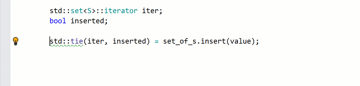

La liaison structurée peut être utilisée à la place de tie(..) : depuis C++17, vous n'avez plus besoin d'utiliser std::tie() ou boost::tie() pour déballer un tuple ou une paire : les déclarations de liaison structurée vous aident à simplifier votre code.
Nom : resharper3.gif

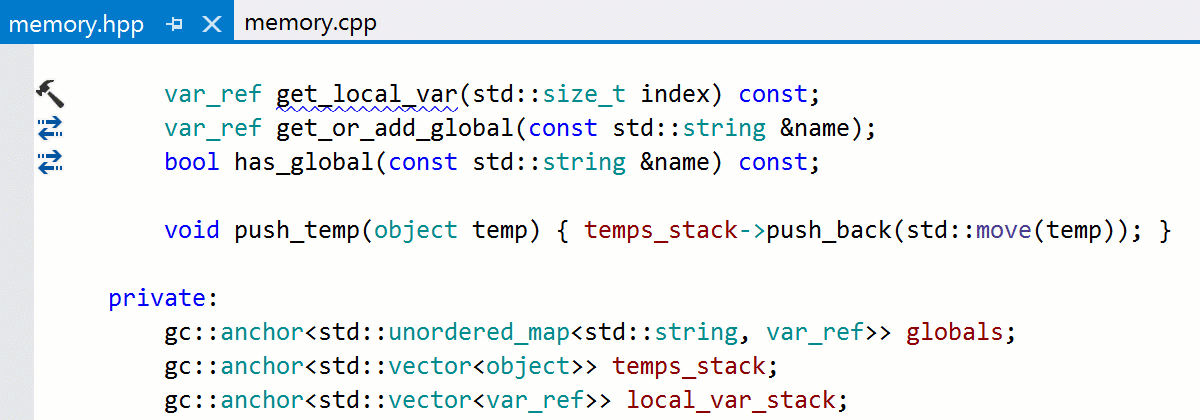

Par défaut, ReSharper C++ génère des fonctions avec des corps vides, mais vous pouvez désormais spécifier si les fonctions générées doivent déclencher un std::logic_error, renvoyer une valeur par défaut ou inclure du code non compilable. Vous pouvez configurer ces paramètres dans ReSharper | Options | Code Editing | C++ | Code Generation. ReSharper C++ appelle aussi automatiquement la fonction de base depuis le corps d'une fonction de remplacement.
Nom : resharper5.gif
