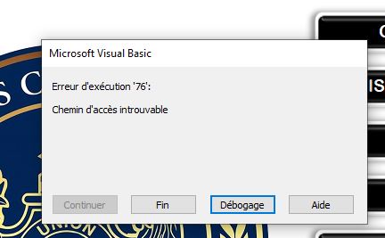

    Bon j'ai rajouté les double guillemets qui faisait l'erreur sur le module mais maintenant j'ai ce message
    Nom : 5.JPG
Affichages : 91
Taille : 23,5 Ko
    pourtant c'est la même destination que mes fiches de renseignement

    Bon j'ai supprimer toutes les commandes de ma macro pour ne laisser que celle qui nous concerne. J'ai vérifié le chemin
    Nom : 6.JPG
Affichages : 94
Taille : 92,9 Ko
    Il me dit chemin d'accès introuvable
    Nom : 5.JPG
Affichages : 100
Taille : 23,5 Ko

    il n'y avait pas besoin de modifier le code d'origine...
    comme je le disait précédemment:
    Application.CurrentDb.Name correspond au nom complet de ta base avec le chemin, autrement dit: "C:\Drive\ACCES RESERVE MARC ET DOMINIQUE\UFAC ARDECHE.accdb"
    CurrentProject.Name est le nom de ta base sans le chemin: "UFAC ARDECHE.accdb"
    donc Access trouve les noms dans ces 2 objets et ce sans erreur et si le nom de la base change ou si il est déplacé, cela se fera automatiquement.
    pour ce qui concerne le message d'erreur, il indique qu'un chemin est introuvable, il faut vérifier si C:\tempfolder\ existe bien

    En fait sur les 2 lignes il faut mettre les chemin complet
    sur la 1° la ou se trouve le fichier et sur la seconde la ou on veux l'envoyer. Comme il s'agit d'une base présente sur plusieurs PC j'ai créé autant de module car ces fichiers ne sont pas forcement placé au meme endroit sur les PC. je les ai simplement numéroté sauvegarde1() sauvegarde2() .....
    Je tiens vraiment à re remercier surtout pour ton petit tuto que tu ma envoyé en PDF qui m'a permis de réussir.

    bonjour,
    c'est pourtant bien ce que j'ai fait (d'ailleurs j'ai testé le code avant de te l'envoyer)...
    Ce n'est pas un problème si tu n'avais pas modifié mon code, tout le moins pour la base à copier.
    Je te le redis pour la 3ème fois: tu n'as pas besoin de mettre en "dur" le chemin de la base à copier, qui comme tu l'as constaté, peut changer d'un PC à l'autre.
    Il fallait que tu laisses Application.CurrentDb.Name pour la base à copier (LaBase) car cette variable correspond au nom complet de ta base avec le répertoire, autrement dit tu auras soit "C:\Drive\ACCES RESERVE MARC ET DOMINIQUE\UFAC ARDECHE.accdb", soit "C:\Users\DOMINIQUE GASSION\Desktop\Bdd\UFAC ARDECHE.accdb" ou autre chose pour un 3ème PC, cela changera automatiquement indépendamment du PC sur lequel le code sera lancé et CurrentProject.Name correspond au nom de la base: "UFAC ARDECHE.accdb" précédé du répertoire de la sauvegarde. Cela dit, tu fais comme tu veux, c'est ton application après tout ...
    La seule chose qui avait à changer "en dur" était le répertoire de la sauvegarde (LaSauve) sur chaque PC puisque, visiblement, il est différent d'un PC à l'autre, ce que je trouve dommage.
