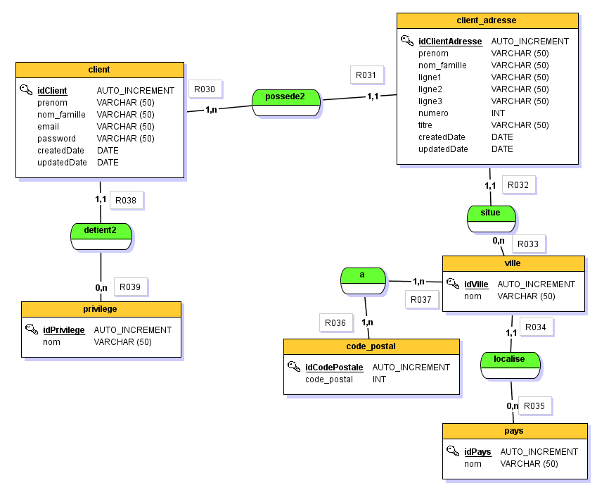

    Developpeur JS à la base et n’ayant jamais réalisé de MCD de cet envergure et n’étant pas très familier avec les MCD / MLD au quotidien, je serais ravie d’avoir quelques retours et critiques sur mon MCD avant de partir sur un truc bancale.
    Le projet qui en découlera est un site de vente en ligne pour des biens : vêtements, artisanats, un petit peu d’épices (différents type de TVA).
    C’est un petit projet modeste, mon premier site de vente en ligne , qui s’adressera a des personnes résidant en France uniquement dans un premier temps. Pas de paiement en plusieurs fois, pas de commandes pouvant entraîner des livraisons multiple et je ne souhaite pas non plus stocker les informations de paiement des clients pour faciliter leurs prochains achats.
    Le MCD a été réalisé sous JMerise, le SGBDR reposera sur PostgreSQL 13 et le Back-end tournera sous Node.js .
    Je ne me suis pas vraiment concentré sur les types des attributs puisque le script SQL que me proposera JMerise sera largement retouché, avec notamment la création de domaines sous Postgres via des REGEX, les attributs période seront des daterange sous Postgres.. etc.
    Les règles de gestion sont en dessous, numérotées de 1 a 63. J’espère que les numéros sont assez lisible pour tous, dite le moi si c’est pas le cas, j’essaierais de rendre ça plus lisible.
    Si le MCD est difficile à consulter dans sa globalité sur le forum, vous pouvez le visualiser et / ou le télécharger en .png sur cette URL : https://e.pcloud.link/publink/show?c...xkaNlzpSfcKmnk
    Quelques petites infos en vrac pour une meilleur compréhension :
    Les entités panier et ligne_panier ont pour vocation d’être utilisé a des fin d’analyses, du genre estimer le taux de transformation du site. Si le panier est transformé en commande, les entrées correspondantes dans la table panier et ligne_panier seront supprimé. Je ne suis pas certain encore d'utiliser ces deux tables liés au panier mais je trouve ça confortable de les avoir et de pouvoir les bosser plus tard si je le souhaite.
    Le MCD est rédigé en très grande partie en français sauf 3 attributs, que j'ai beaucoup l'habitude d'utiliser en anglais : password, createdDate et UpdatedDate que je souhaiterais garder en anglais pour des raisons de praticité. Je serais l'unique et le seul gestionnaire de ce futur site, je me suis permis donc cette petite entorse aux bonnes pratiques … peut être à tord vous me direz*!
    J'ai put faire de nombreuses erreurs dans la redondance ou dans les cardinalités entre facture livraison et commande. C’est ce qu’il me semblait le plus logique mais je ne suis pas vraiment sur de mon coup*! Et je voudrais surtout pas partir sur un truc bancale…
    Je souhaiterais que ma facture affiche également les frais d'expédition, le nom du transporteur et la méthode de paiement. Par transitivité, je pensais les récupérer en remontant par la table client mais peut être que je dis des bêtises ou qu'il y a une autre façon de faire plus adéquate ?
    J'ai peut être inséré beaucoup de createdDate et d'updatedDate, je ne sais pas si il sont toujours pertinent…
    Merci d’avance pour votre temps, vos réponses et vos critiques !

    R030 Un client posséde de une adresse minimum a plusieurs adresses.
    R031 Une adresse appartient à un et un seul client.
    R032 Une adresse doit avoir une seule ville.
    R033 Une ville peut avoir aucune a plusieurs adresses.
    R034 Une ville est présente dans un et un seul pays.
    R035 Un pays contient aucune ou plusieurs villes.
    R036 Un code postale peut être associé a une ou plusieurs villes (exemple 54490 => 7 communes).
    R037 Une ville peut avoir un ou plusieurs codes postaux (exemple => Metz a 3 codes postaux).
    R038 Un client détient un et un seul privilège (rôle).
    R039 Un privilège peut être possédé par aucun ou plusieurs clients.

    comme toi, je débute sur les MCDs (y a 2 mois, j'ignorais ce que ça voulait dire, MCD !). Par contre, je ne sais pas si ton outil le permet, mais ne pas afficher le type des classes d'entité rendrait le MCD bien plus lisible...

    Bonjour Rom360
    Vous avez pris le sujet par le bon bout, les règles de gestion sont formulées, c'est très bien (et trop souvent oublié), bravo
    Pour faciliter l'analyse et la maintenance, vous pouvez découper votre modèle en briques en commençant par la partie la plus importante, le cœur du métier.
    Vous vous attèlerez ensuite aux briques annexes. L'assemblage des morceaux une fois que chacun est validé est facile.
    Cette méthode permet aussi d'augmenter la lisibilité, ici le modèle est trop petit pour que je puisse le déchiffrer sur mon écran timbre poste (portable), ma vue n'étant plus aussi perçante que jadis, malheureusement !

    Bonjour escartefigue,
    Merci pour votre réponse et l'attention porté a mon projet.
    Effectivement, une segmentation du MCD sera la bienvenue y compris pour moi ! Le MCD ci-dessous représente ce qui sera a mes yeux le cœur de métier de mon futur projet : la gestion du cycle de commande.
    Avec des règles de gestion que je remet ici, allant de 1 a 29. Et a force de lire des posts portant sur les intérêts possible des liens relatifs, certains liens on évolués dans ce sens depuis la version précédent du MCD.
    Merci d'avance pour vos futures remarques et critiques !

    Et la dernière brique du MCD, lié au client, avec ses privilèges et ses adresses, et des règles de gestion allant de 30 a 39 :
    # Règles de gestion "client" :
    R030 Un client possède de une adresse minimum a plusieurs adresses.
    (si vous souhaitez télécharger ou visualiser la brique "client" du MCD dans un autre contexte : https://e.pcloud.link/publink/show?c...ia6Y8xo8Sz01Iy)
    Merci d'avance pour vos retour et critiques !
    Nom : MCD_client.png
Affichages : 7005
Taille : 65,4 Ko

    Un petit modèle c'est plus simple pour tout le monde en effet.
    Quelques premières remarques
    Client
    Si tous les clients sont des personnes physiques c'est ok, si par contre il y a aussi des entreprises, alors il faut modéliser différement (les noms et prénoms n'ayant évidemment pas de sens pour ces dernières)
    Commande et Panier
    Il n'y a aucun lien entre ces deux types d'entité, on peut donc avoir dans son panier 2 pull-over et 1 pantalon et en commande 5 kg de navets et une botte de poireaux...
    La commande ne devrait-elle pas être constituée de tout ou partie du panier ?
    Peut être que commande et panier ne font qu'un ?
    À confirmer.
    Commande
    Il est préférable d'utiliser un code statut qu'un libellé, ça permet d'avoir des valeurs harmonisées.
    Si ce statut est éligible pour les commandes et pour d'autres notions, vous pouvez créer un type d'entité "STATUT" en association avec la commande :
    [COMMANDE] 1,1 --- (avoir) --- 0,n [STATUT]
    Lignes de commande, de livraison et de facture
    Comme vous précisez qu'en cas d'erreur de stock on ne facture pas, je comprends que ce qui est facturé est ce qui est livré.
    Il faut donc supprimer le lien entre ligne de facture et ligne de commande pour lier les lignes de factures aux lignes de livraison.
    Les lignes de livraison gardent leur lien 0,1 avec les lignes de commande.
    La ligne de commande devrait contenir une quantité (quantité commandée pour l'article), la ligne de livraison aussi puisqu'elle peut être différente, la ligne de facture également puisque c'est ce qui justifie le montant facturé.
    sur-type ligne
    Seule la ligne de commande est à associer au produit. La ligne de livraison correspond à une ligne commande, on connait donc par transitivité le produit concerné. Idem pour la ligne de facture associée à une ligne de livraison.
    Ce sur-type doit donc disparaître.
    Facture
    Le taux de TVA mentionné ici implique que tous les produits d'une facture ont le même taux de TVA.
    À vérifier. Sinon le taux doit être un attribut de la ligne de facture.
    Paiement
    Le paiement ne se rapporte pas à la commande puisque vous mentionnez qu'on peut ne livrer qu'une partie en cas d'erreur de stock.
    De plus, tout paiement doit, c'est légal, se rapprocher d'une facture. Dans les faits, chaque ligne de facture sera "lettrée" pour savoir si un paiement s'y rapporte.
    Voilà en première approche, bon courage

    Merci beaucoup pour toutes ces remarques.
    Je pense effectivement que je vais supprimer les entités panier_lignes et panier dans un premier temps et me concentrer sur la gestion de la commande. Même si dans mon idée première c'était bien ça, l'entité "commande" complètement dissocié de "panier", mais relié a "client" afin de savoir ce qui était mis dans le panier par un client VS ce qui était commandé par ce même client.
    Pour ce qui est du taux de TVA dans la facture, c'est effectivement une erreur de ma part, tous les produits n'auront pas la même TVA.
    Pour le reste des remarques, je vais prendre le temps de les regarder avec attention et de les intégrer dans mon MCD de la manière la plus pertinente possible et je reviendrais vers vous si il me reste des interrogations en suspens ou des doutes !
    Encore merci !
