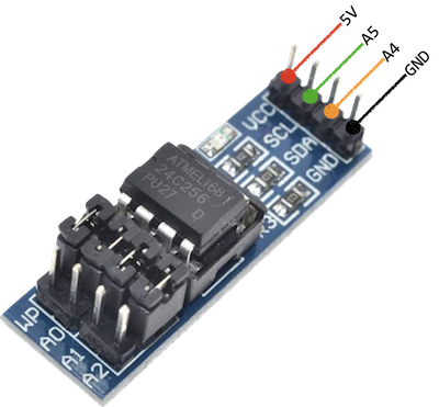

    J'ai trouvé et reçu des cartes EEPROM contenant une 24C256 qui devrait me convenir et qui se gère en i2C.
    Mon programme qui prépare la mémorisation et qui va devoir l'exploiter avance bien et j'en arrive à la gestion de cette carte mémoire, que je ne sais pas trop encore comment l'aborder.
    C'est cette carte
    https://www.amazon.fr/gp/product/B07...?ie=UTF8&psc=1
    contenant la puce 24C256.

    La bibliothèque EEPROM.h fournie dans l'EDI standard concerne l'EEPROM intégrée au microcontrôleur (1024 octets pour l'ATmega328P de l'Arduino UNO).
    Pour l'EEPROM 24C256 :
    Nom : address_24C256.PNG
Affichages : 1032
Taille : 31,2 Ko
    L'adresse est codée sur 7 bits, bit 7 à bit 1, soit : 101 0A2A1A0.
    Les bits A0 , A1 et A2 peuvent être configurés matériellement en connectant les broches correspondantes soit à VCC soit à GND.
    Si ces broches ne sont pas câblées sur le module, A0 = A1 = A2 =0, et l'adresse est donc : 0x50
    Un coup de scan I2C devrait le confirmer.

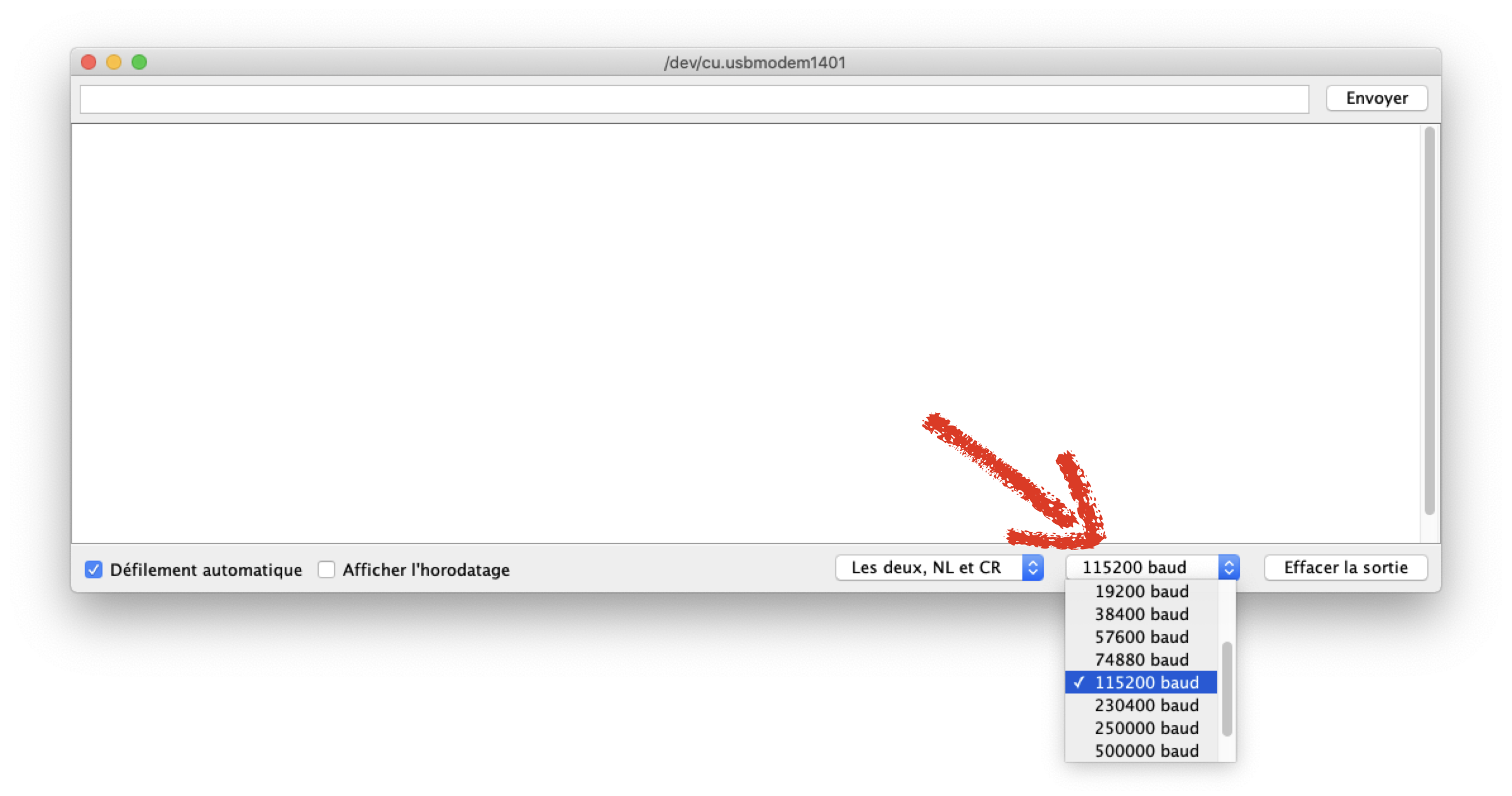

    Le Moniteur série fait partie de l'IDE arduino.
    Une fois votre Arduino UNO connecté par USB à votre PC, dans le menu "Outils" vous choisissez UNO comme type de carte, vous choisissez le port sur lequel il est connecté et puis vous clickez sur "Moniteur Série"
    une fenêtre comme celle ci s'ouvre
    Nom : Capture d’écran 2021-04-07 à 13.55.29.png
Affichages : 969
Taille : 142,6 Ko
    si vous chargez par exemple le programme suivant
    void setup() {
      Serial.begin(115200); // penser à régler le moniteur Série à 115200 bauds
      Serial.println("Hello Gienas !!!");
    void loop() {
      if (Serial.available()) {
        Serial.print((char) Serial.read()); // on fait l'écho de ce qui est tapé
    et que vous avez bien mis le moniteur à 115200 bauds, vous devriez avoir un salut qui s'affiche et ensuite tout ce que vous tapez dans la ligne d'entrée de texte va s'afficher dans la zone d'affichage dès que vous appuyez entrée sur le clavier

    Citation Envoyé par Jay M Voir le message
    ... Le Moniteur série fait partie de l'IDE arduino.
    Une fois votre Arduino UNO connecté par USB à votre PC, dans le menu "Outils" vous choisissez UNO comme type de carte, vous choisissez le port sur lequel il est connecté et puis vous clickez sur "Moniteur Série" ...
    Je viens d'essayer, et, en effet, ça change la vie!
    Comment ai-je pu faire en m'en passant?
    Maintenant, il sera de toutes les fêtes. Merci pour le super conseil.

    ce code là je l'ai testé et ça donne sur le moniteur (les valeurs sont affichées en hexadécimal sauf si c'est un symbole alphanumérique dans ce cas je mets * suivi du symbole)
    EEPROM I2C OK
    Ecriture de BONJOUR
    *W	*E	*S	*T	00	00	00	00
    *B	*O	*N	*J	*O	*U	*R	00
    *1	3D	3D	3D	3D	3D	3D	3D
    3D	3D	3D	3D	3D	3D	3D	3D
    on voit bien que BONJOUR a été écrit en EEPROM
    le montage sur Arduino UNO est assez simple si vous avez ce module (les pins SCL et SDA sont ailleurs sur une MEGA)
    Nom : montage.png
Affichages : 981
Taille : 132,6 Ko

    D'abord, ma version c'est celle là Arceli 00625 références que je relève sur les nouveaux paquets que je viens de déballer.
    https://www.amazon.fr/ARCELI-AT24C25.../dp/B07RHMPRK1

    J'ai un tout petit peu francisé les messages, qu'à présent je sais afficher à l'écran (merci à toi ) et j'ai changé la valeur 24 initiale de mon témoin "val", ainsi que l'adresse "Add" qui était 0 et que j'ai passée à 0x10 après avoir testé le 0, sans succès.
    Voilà la réponse de mon écran
    Citation Envoyé par ecran
    13:30:51.969 -> Ecriture de 9 sur @ 16
    13:30:51.969 -> Sa relecture 255
    Méthodiquement, j'ai testé successivement les quatre shields dont je dispose, et, bien entendu, ils ont tous le même comportement. C'est aussi la conclusion à laquelle j'étais déjà arrivé avec les dix autres sketches qui acceptent de compiler.
    Pour plusieurs d'entre eux, j'ai été amené à modifier la vitesse du Serial.begin qui était de 115200 et que j'ai ramené à 9600. L'un d'eux comportait même une fréquence d'horloge de 400000, ramené à 100000, mais insuffisant pour aboutir.
    Il y en a un, particulier, qui me reste en travers de la gorge, c'est le ADAFRUIT qui ne compile pas, "au motif" qu'il ne va pas sur Uno.
    J'ai essayé, par élimination, de trouver un motif (de ce rejet) mais sans succès. Si vous le pouvez, ce serait bien d'essayer chez vous, probablement même sans le shield puisque c'est la compilation qui coince.

    Vous avez bien soudé les headers sur votre "Arceli"?
    La première chose à faire c'est d'ouvrir dans les exemples le scanner I2C (menu Fichier/Exemples/Wire/i2c_scanner), de le charger sur votre Arduino Uno, D'ouvrir la console série à 9600 bauds et de regarder s'il trouve un composant à l'adresse 0x50. si ce n'est pas le cas, pas la peine de chercher plus loin... vérifiez le montage, les soudures, l'alimentation et que SDA est sur A4 et SCL sur A5
    Si le scanner trouve un composant à l'adresse 50, chargez alors ce code sur votre Arduino Uno

    la classe HardWareSerial qui se cache derrière l'objet Serial est relativement souple, vous pouvez passer la vitesse que vous voulez, ensuite le matériel (des 2 côtés) va faire du mieux qu'il peut. J'utilise fréquemment 2,000,000 de bauds entre mon mac et mon Arduino (de programme à programme) et je me contente de 115200 quand il s'agit d'afficher des choses à l'écran mais pour parler au moniteur série vous pouvez mettre dans Serial.begin(xxx) un xxx qui correspond à un de ceux qui est listé dans le menu déroulant de la fenêtre du moniteur.
    Pouvez vous me confirmer que vous avez réglé le moniteur série de l'IDE à 115200 bauds
    Nom : bauds.png

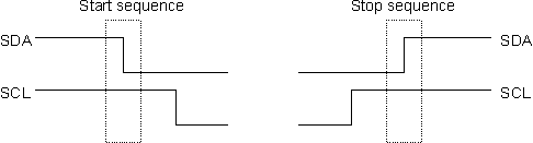

    Cette vitesse concerne-t-elle les deux communications (à savoir le moniteur série et le i2c) et/ou peuvent-elles être distinctes?
    Ce sont vraiment 2 choses distinctes, ce n'est pas le même matériel qui gère cela.
    En pratique sur le port série il n'y a pas de signal d'horloge qui relie les 2 ordinateurs, c'est pour cela qu'ils doivent être d'accord sur le débit pour se comprendre, les 1 et 0 s'égrènent pour une durée qui correspond au débit choisi donc un 0 (pin à LOW) à 9600 bauds dure deux fois plus longtemps que le même 0 à 19200 bauds. Si vous n'êtes pas d'accord sur le débit et que l'un émet à 9600 et l'autre reçoit à 19200, le receveur verra deux '0' au lieu d'un seul.
    La vitesse d'horloge standard (SCL) pour I2C est 100 KHz. Philips définit des vitesses plus rapides: le fast mode, qui est jusqu'à 400 KHz et le High Speed mode qui va jusqu'à 3,4 MHz. Pour faire simple, comme le signal est émis d'un côté, le récepteur sait quand lire les bits sur la ligne data (SDA) et il y a une séquence particulière pour démarrer et arrêter la communication
