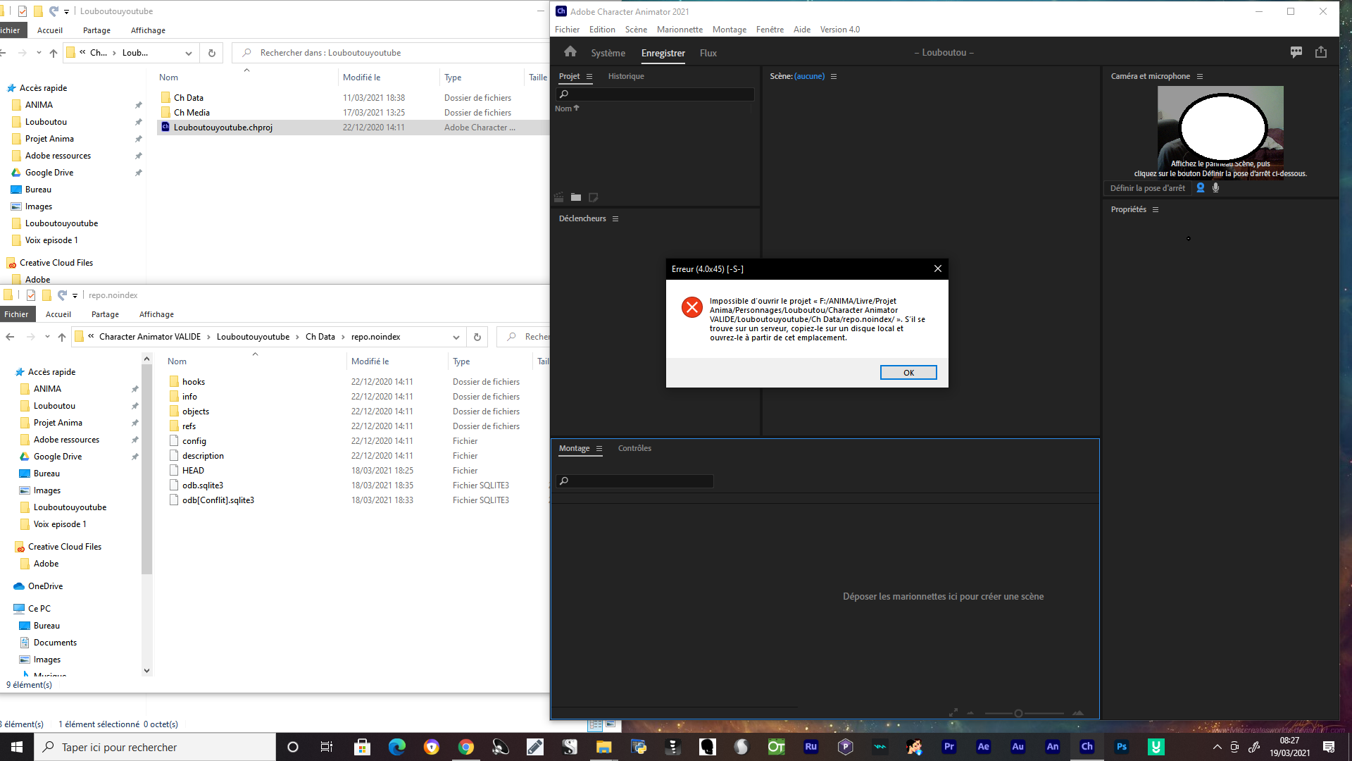

    Je travail depuis plusieurs semaine sur un projet sous Character Animator. Pour sécurisé mes données je synchronise en temps réel toutes les modification avec google drive. Mais voilà, cela a cause un problème lors de mon dernier enregistrement. Maintenant je ne peu plus ouvrir le projet.
    J’obtient un message d’erreur
    J’ai supprimé sqlite pour le remplacer par sqlite[conflit] en le renommant comme expliqué sur un forum, mais cela donne un autre message d’erreur.
    libgit2 error -3(9object not found - no match for id (a4629408470cad656b…(une suite de numéro).f5489zf89r4f9r4f)) returned from git_revparse_single(&headP, repoP, specZ)
    Svp, j’ai des semaines de travail, j’ai vraiment peur de tout perdre, quelqu’un pourrais m’aider?

    S'il s'agit bien d'un problème SQLite (car git pour moi ce sont des gestions de versions)
    qu'est-ce que vous avez tenté comme réparation sur la base SQLite (ou plutôt sur une copie de cette base) ?
    INTEGRITYCHECK, VACUUM ? depuis la version 3.29 il y a aussi la possiblité de faire un recover :
    sqlite3 broken.db ".recover" | sqlite3 new.db
    et enfin où est-elle cette base ? Il m'a fallu un temps considérable pour la retrouver donner le nom (odb.sqlite3) et le lieu (ch datas/repo.noindex)
