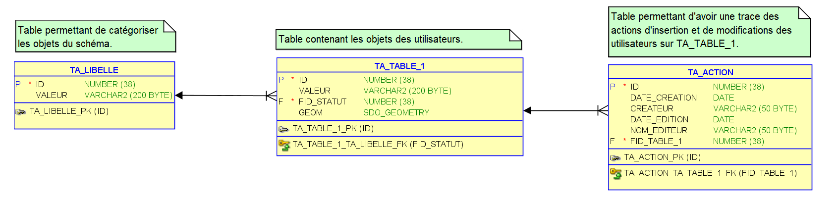

    j'essaie de de créer un trigger qui invalide la donnée au lieu de la supprimer, mais j'ai beau retourner ça dans tous les sens, je ne vois pas comment faire.
    Voici les tables concernées :
    Nom : schema_de_donnees.PNG
Affichages : 97
Taille : 57,6 Ko
    L'objectif est que si un utilisateur essaie de supprimer un objet dans TA_TABLE_1, plutôt que d'obtenir le message d'erreur lui disant que la suppression est impossible en raison d'un enregistrement fils existant (ce qu'il ne comprendra pas), le champ FID_STATUT de l'objet obtienne la valeur 358 afin d'invalider cet objet.

    Le trigger est compilé et quand je tente de supprimer l'objet depuis mon application, la suppression est empêchée et j'obtiens un mail avec mon message d'erreur.
    Par contre, le champ FID_STATUT, lui, n'est pas mis à jour et je ne comprends pas pourquoi. Quelqu'un pourrait-il éclairer ma lanterne ?
