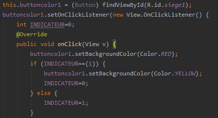

    Dans le cadre du fonctionnement de l'application, il y a 40 boutons identiques de couleur jaune. L'idée est que lorsque l'on clique sur un bouton, il devienne rouge et si l'on reclique dessus il redevient jaune. Nous avons réussi à coder ceci grâce à ce code:
    Nom : Capture.PNG
Affichages : 258
Taille : 11,0 Ko
    Ce code est celui utilisé pour un seul bouton. Nous avons réussi à le réitérer en le copiant collant et en modifiant simplement le nom des boutons par "buttoncolorX" avec X représentant le numéro du bouton X. Nous n'avons pas réussi à généraliser ce code directement pour les 40 boutons, mais ce point n'est pas forcément bloquant même si ce n'est pas la méthode la plus pratique ou esthétique.
    Ensuite, dans notre application nous avons ajouté un bouton "Valider Sélection?" qui est sensé changer la couleur des boutons rouge en boutons oranges, tout en laissant les boutons jaunes en jaune. Le problème est que nous ne savons pas comment faire. Nous avons essayé avec des boucles "for" mais nous ne savons pas comment relier notre indicateur i de la boucle, à chaque bouton et encore moins à sa couleur. Nous avons aussi regardé pour une fonction du style "Tous les boutons rouges sur l'écran deviennent oranges" mais nous n'avons pas trouvé. Dans le code pour la couleur du bouton lorsque l'on clique dessus nous avons créé une variable interne Indicateur qui nous permet d'avoir une condition.

    Bonjour, de quel toolkit graphique s'agit-il ?
