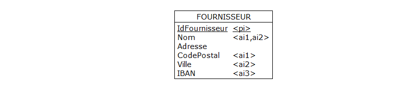

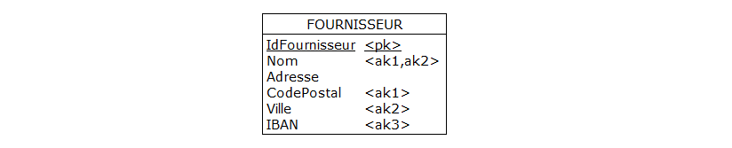

    Pour mémoire, avec AMC pour chaque entité-type on dispose d’une fenêtre « Identifiants » fournissant la liste des identifiants de cette entité-type, et pour chacun de ces identifiants on peut afficher une fenêtre « Attributs » permettant d’y ajouter, supprimer des attributs, avec la possibilité de les réordonner (à la manière dont on réordonne les rubriques dans la fenêtre « Entité » avec Looping).
    Toujours avec AMC, en option on a la possibilité de voir à quels identifiants appartiennent les attributs :
    Nom : fournisseur_ai(amc).png
Affichages : 2517
Taille : 5,2 Ko
    Si Looping proposait quelque chose d’analogue plutôt que les noms des attributs en gras comme ci-dessous, j’avoue que cela ne serait pas pour me déplaire...
    Nom : fournisseur_ai(loo).png
Affichages : 2262
Taille : 5,7 Ko
    Patrick, qu’en penses-tu ? Peut-être suis-je à la bourre sur ce sujet ?

    Question : Pour chaque index serait-il possible de choisir la position des attributs dans les identifiants alternatifs ? Par exemple, ci-dessous l’attribut Nom est en position 2 dans le cas de l’index 1 tandis qu’il est en position 1 dans le cas de l’index 2
    Comme indiqué dans un post précédent concernant la future version 3.1, "pour les clés alternatives composées, on pourra préciser la position entre parenthèses à la suite du nom de l'index", ce qui nous donnerait par exemple Index1(2) | Index2(1) ...
    Toujours avec AMC, en option on a la possibilité de voir à quels identifiants appartiennent les attributs. Si Looping proposait quelque chose d’analogue plutôt que les noms des attributs en gras comme ci-dessous, j’avoue que cela ne serait pas pour me déplaire...
    La mise en gras indique la présence d'une rubrique dans une clause UNIQUE, et il faut effectivement cliquer sur la rubrique en question pour voir dans quel(s) index elle intervient. L'afficher directement dans le MCD ne me parait pas opportun dans la mesure où les noms d'index peuvent être longs, et leur nombre est illimité... Mais bon, on peut toujours réfléchir à la question...

    Bonsoir Patrick,
    Citation Envoyé par Paprick Voir le message
    Parfait, Patrick, j’avais dû pas bien interpréter ton propos.
    Il ne s’agit surtout pas de faire figurer le nom des index, mais simplement des symboles brefs et suffisamment parlants, "ai1", "ai2", etc., à l’initiative de l’AGL, et je n’en demande pas plus. Je te dis pas le désastre si AMC (que j’ai connu dès sa création, par SDP à Suresnes (voir Xiao-Yun Wang sur Internet)) affichait plutôt le nom de mes contraintes !
    Toutes choses égales, cela vaut bien sûr pour le MLD. Avec AMC :
    Nom : fournisseur_ak(amc)mld.png
Affichages : 2428
Taille : 5,1 Ko
    Avatar de Paprick
    Professeur des Universités
    Juin 2019
    738
    Âge : 62
    Inscription : Juin 2019
    Messages : 738
    Bonsoir François,
    Comme tu le sais, je ne souhaite pas alourdir la représentation des modèles simples, les multiples clés alternatives composées ne faisant pas partie de cette catégorie !
    Mais, toujours soucieux de répondre aux demandes les plus sophistiquées provenant d'experts dans ton genre , voici ce qui est envisageable avec la version 3.1 de Looping : proposer, en option, l'affichage des clés concernées par une rubrique en lieu et place des types de données. Je rajoute donc une option "Affichage types données" dans les propriétés avec les choix "Types SGBD" (par défaut) et "Clés concernées".
    On aurait alors la possibilité de remplacer, par exemple, NUMFAC CHAR(8) par NUMFAC PK,AK2 ou (seulement dans un MLD) REF INT par REF PK,AK1,FK
    Qu'en penses-tu ?

    Hello Patrick,
    Eh oui, des gens comme ça y en a, pour te forcer à réaliser des exploits (et encore tu connais pas Raoul, celui qui ventile façon puzzle quand ça va pas dans les modèles, il pourrait t’emmener mine de rien au message #1000 et à la V40, voire plus...)
    En tout cas, grand merci !
    C’est bien dans la fenêtre Propriétés > MLD – SQL que figurerait l’option "Affichage types données", c’est ça ?
    De toutes façons, ce que tu proposes a l’air bien sympathique.
    Au fond, à moins que je ne raisonne comme un tambour, si je choisis "Clés concernées", outre la table FOURNISSEUR, l’entité-type FOURNISSEUR elle aussi ressemblerait assez à ce que j’ai fait avec AMC :
Affichages : 2400
Taille : 5,1 Ko
    Ai-je compris de travers ?

    Hello,
    Presque ! Comme cet affichage se fera aussi dans le MCD, je vais placer le choix dans "Propriétés > Options générales" derrière 'Usage du gras".
