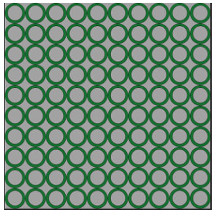

    Cela affiche une image en petit qui se répète, ou, l'image est en petit est ne se répète pas, cela dépend comment je configure la texture :
    Cas 1 : L'image se répète
    glTexParameteri(GL_TEXTURE_2D, GL_TEXTURE_WRAP_S, GL_REPEAT);
    glTexParameteri(GL_TEXTURE_2D, GL_TEXTURE_WRAP_T, GL_REPEAT);
    Nom : Err001.png
Affichages : 115
Taille : 198,6 Ko
    Cas 2 : L'image ne se répète pas
    glTexParameteri(GL_TEXTURE_2D, GL_TEXTURE_WRAP_S, 0x812F);
    glTexParameteri(GL_TEXTURE_2D, GL_TEXTURE_WRAP_T, 0x812F);
    Nom : Err002.png
Affichages : 96
Taille : 3,0 Ko
    Ce que je veux (image retouchée)
    Nom : S003.png
Affichages : 110
Taille : 4,5 Ko

    Les coordonnées de texture doivent être comprises entre 0.0 et 1.0. Si vous dépassez 1.0, c'est le mode de "wrap" que vous avez choisi (avec glTexParameteri) qui dicte ce que doit faire OpenGL. Je pense que vos coordonnées de texture sont donc au delà de 1.0. Il semblerait que vous ayez mis 10

    Merci pour votre aide, je suis (finalement) arrivé à résoudre ce problème de texture (pour ce carré, pour d'autres maillages je n'ai pas essayé).
    Même si mes coordonnées de texture étaient bien comprises entre 0.0 et 1.0 le motif se répétait 10 fois, j'ai donc utilisé des coordonnées ne dépassant pas 0.1f.
