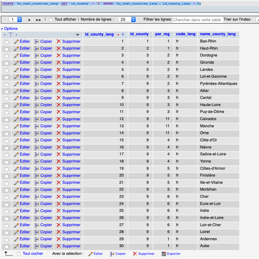

    J'utilise Mamps avec MySQL 5.7.26
    Voici ma table ci dessous.
    Je voudrais que le contenu de ma column id_county soit identique à id_county_lang
    Problème c’est que j’ai pas envie de me taper les 96 modifications des 96 cellules une par une
    Si je met cette raquette
    sql UPDATE `ho_test_counties_lang` SET `id_county` = '5' WHERE `ho_test_counties_lang`.`id_county_lang` = 5;
    Cela ma bien remplacé la cellule 5 par le chiffre 5
    Seulement j’ai la cellule 6-7-8-9-10 etc à remplacer par 6-7-8-9-10 etc
    Comment faire une raquette qui me permet de faire cette suite ?

     sql UPDATE `ho_test_counties_lang` SET `id_county` = `id_county_lang`
    Ceci dit si la valeur contenu dans ta colonne id_county est toujours égale à celle de la colonne id_county_lang quel est l’intérêt d'avoir deux colonnes?

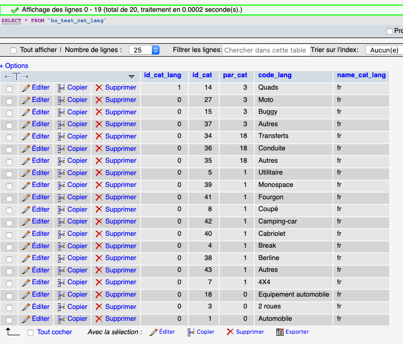

    Effectivement j'ai de nouveau une erreur sur une autre table pour le même principe.
    Je voudrais dans la column id_cat_lang remplacer par 6-7-8-9-10 etc
    Je suis sonc partie sur l'exemple ci dessous ce qui me donne normalement
    UPDATE `ho_test_cat_lang ` SET `id_cat_lang ` = `id_cat_lang `

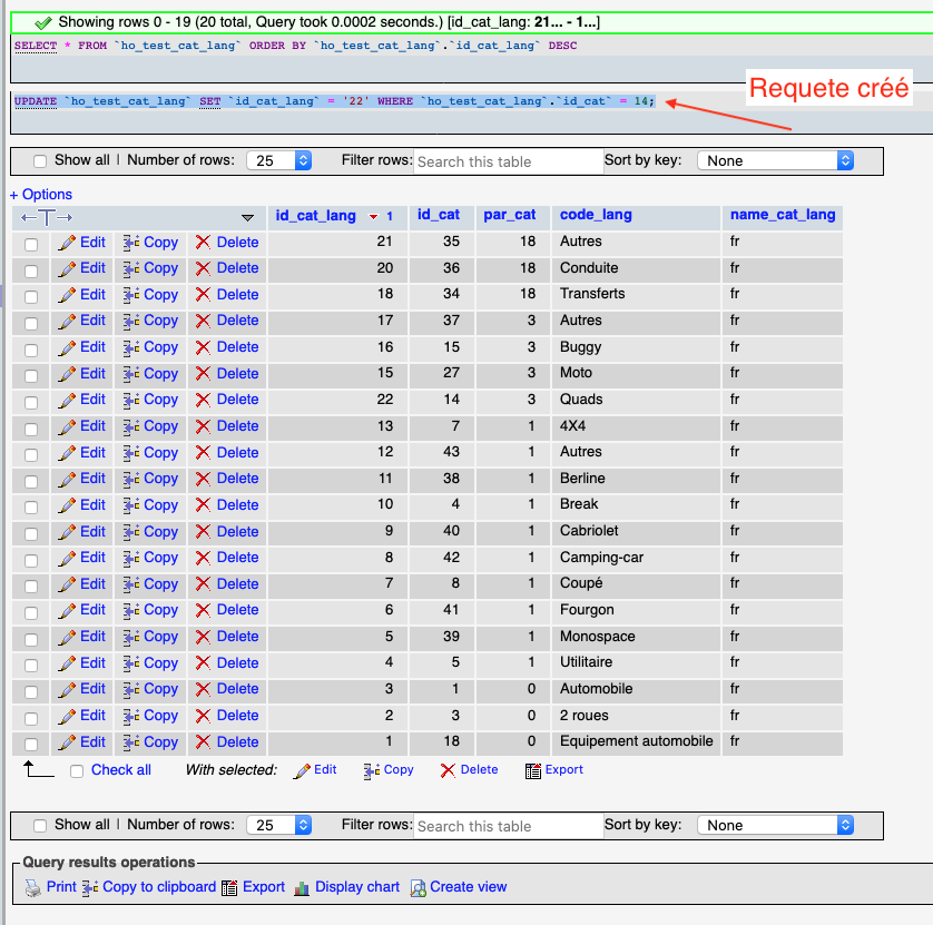

    Mais j'ai de nouveau
    Erreur
    Requête SQL :
    UPDATE `ho_test_cat_lang ` SET `id_cat_lang ` = `id_cat_lang`
    MySQL a répondu : Documentation
    #1103 - Nom de table illégal: 'ho_test_cat_lang '

    J’ai repris tout simplement la requête qui est exécuté quand je fais ma modification manuellement
    Avatar de escartefigue
    bourreau
    Mars 2010
    10 588
    Activité : bourreau
    Inscription : Mars 2010
    Messages : 10 588
    Sauf que dans la requête générée, il n'y a pas de blanc avant la quote inversée et qu'on assigne la valeur 22 à la colonne id_cat_lang.
