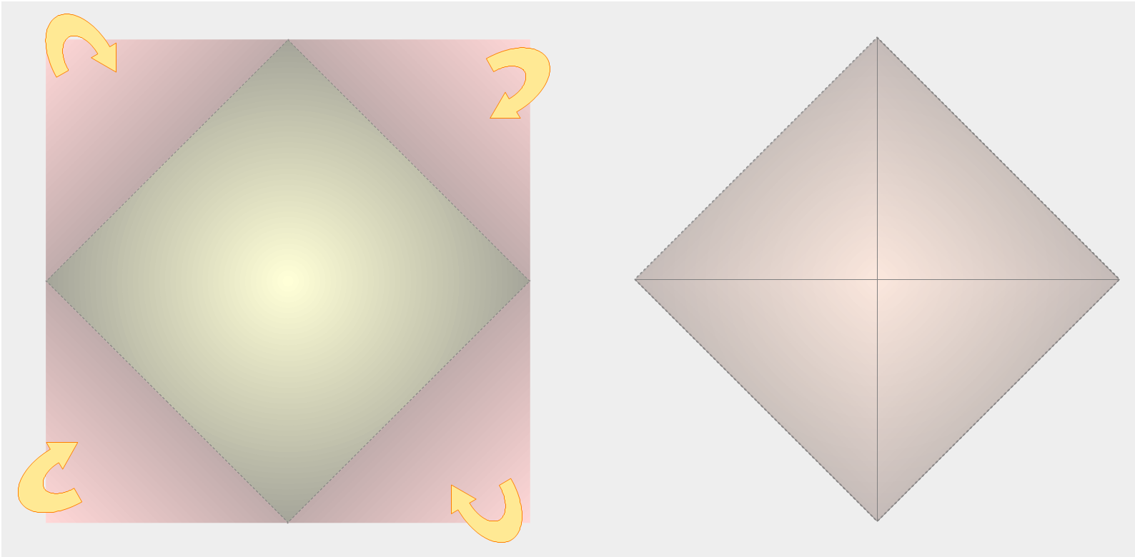

    Laisse-moi le temps d'analyser ton code, car je suis sur un truc un peu similaire mais pour générer des mondes aléatoires, tenant dans une matrice avec un ration de 2 largeur pour une hauteur.
    ET pour que la partie gauche colle parfaitement a la partie droite.
    J'ai une routine (avec basiquement un modulo) par contre en ce qui concerne les pôles, j'ai un autre calcul plus tortueux mais qui est cohérent sauf que j'e n'ai pas réussi a virer le - 1 dans le sens de la hauteur.

    Voici ma routine spécifique pour contrôler la position dans mon algo Diamant-carré:
      function ControlePosition(const PT: TPoint): TPoint;
      begin
        Result := PT;
        if (PT.x < 0) or (PT.x >= TAILLEX) or (PT.y < 0) or (PT.y > TAILLEY) then
        begin
          // Contrôle de la latitude
          if Result.y < 0 then
          begin
            Result.y := Abs(Result.y);
            Result.x := Result.x + MILIEUX;
          end
          else if Result.y > TAILLEY then
          begin
            Result.y :=  TAILLEY - (Result.y - TAILLEY);
          end;
          // Contrôle de la longitude.
          Result.x := (TAILLEX + Result.x) mod TAILLEX;
        end;
      end;

    Bonjour DerGen,
    Citation Envoyé par der§en Voir le message
    Si tu pars sur une logique de sphère, alors, je pense que ma routine CONTROLEPOSITION est le bonne algo avec un modulo pour les longitudes et un décalage de 180 degrés pour les latitudes (pour prendre la bonne position de l’autre côté du pôle).
    Le problème est que ma "sphère" ressemble plutôt à ça :
    Nom : Cube sphérique.png
Affichages : 393
Taille : 159,6 Ko
    C'est plutôt rapide mais cela ne respecte pas les projections d'un plan sur une sphère comme tu le souhaites.
