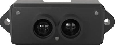

    pour mesurer une distance il faut un capteur de distance.
    il y a des technos en "ultra son" qu'on voit partout dans les petits robots
    Nom : US.png
Affichages : 746
Taille : 163,3 Ko
    des capteurs "time of flight" (infrarouge qui ne va pas loin du tout ou laser genre VL53L0X)
    Nom : ToF.png
Affichages : 720
Taille : 185,2 Ko Nom : ToF2.png
Affichages : 715
Taille : 321,0 Ko
    des "Lidars" genre "TF Mini LiDAR"
    Nom : Lidar.png
Affichages : 710
Taille : 43,4 Ko
    Ils sont plus ou moins directionnels (avec un cône plus ou moins large suivant la techno - les ultra-sons s'étalent, les lasers restent très concentrés).
    Monter un capteur de ce type sur le poignet n'est pas forcément le meilleur endroit car vous bougez pas mal vos mains et donc ça pointera un peu partout...
    Le monter sur une casquette serait sans doute plus approprié, ça aurait le mérite de "regarder" là où l'utilisateur regarde.
    ça vous dit s'il y a un obstacle à une certaine distance mais pas si c'est un corps chaud...
    en le montant sur une casquette, un PIR serait aussi envisageable, l'utilisateur ne serait plus vu, mais vous n'aurez qu'une détection de présence à une distance approximative que vous ne mesurez pas vraiment.
    en combinant les deux, vous aurez (avec un peu de chance si vous avez réduit le cône du PIR pour l'aligner avec le cône du capteur de distance) la distance du corps chaud détecté par le PIR.
