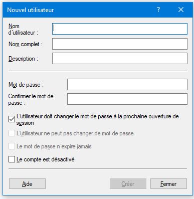

    le compte de démarrage de SQL agent est NT service\sqlagent il faut avoir une compte AD et qui a tout les droits nécessaire sur ton fichier \\DATA\replData

    Ok, merci ! Il faudrait donc selon toi créer un nouveau compte utilisateur sur Contr Panel/Outils Admin/Gestion Ordi/Utilisateurs/Nouveau
    Comment remplir le dialogue ? (Nom, cases à cocher, droits, ...)? Que veut dire compte "AD" ???
    Ici ??
    Nom : NewUser.JPG
Affichages : 903
Taille : 34,3 Ko
    Il faut tout me dire !

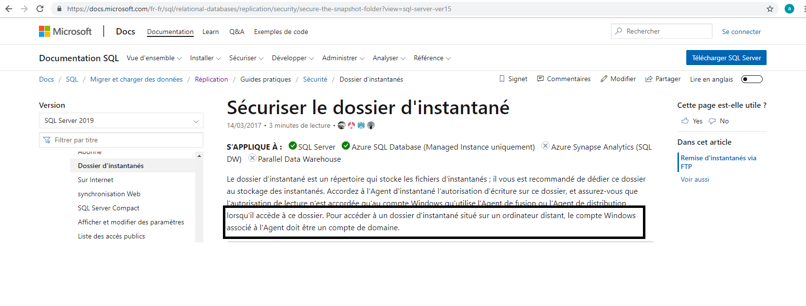

    L'image attachée de Boubou vient seulement d'apparaitre ce matin dans son post d'hier... Un grand merci, je vais essayer.

    Citation Envoyé par Boubou2020 Voir le message
    Relisez bien l'aide en ligne que vous avez copié :
    Pour accéder à un dossier d'instantané situé sur un ordinateur distant, le compte Windows associé à l'Agent doit être un compte de domaine.
    Associé à l'Agent ne veut pas dire que le compte de l'Agent doit être un compte de domaine
    Il y a deux façon de procéder :
    1) mettre effectivement un compte de l'AD ayant ces droit à l'Agent SQL
    2) exécuter un travail de l'Agent en associant un compte système à l'Agent SQL, uniquement pour ce travail.
    Cette dernière façon de faire est bien plus sécurisé car il n'y a que ce travail qui aura ce droit, les autres travaux de l'Agent SQL resterons avec les droits ordinaires du compte de l'Agent.
