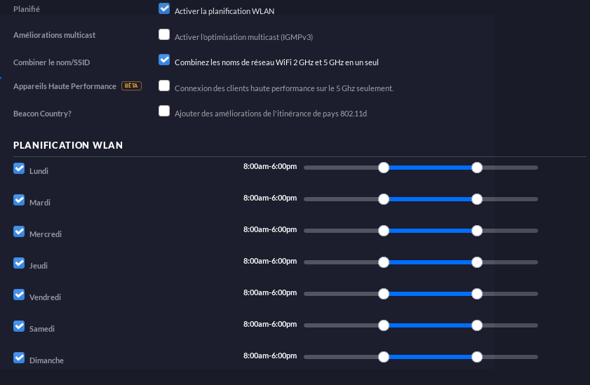

    J'ai deux bornes car :
    Une maison assez grande (2 étages) avec des gros murs de 2,5 briques d'épais. Pour le coup une borne c'était limite.
    Et pour faire du mesh stable, deux bornes pour tout couvrir c'était requis ^^"
    Et oui on peut, aussi, planifier les bornes. J'ai du chercher pour trouver où configurer la planification du wlan.
    Nom : Capture.png
Affichages : 100
Taille : 41,6 Ko

    Ok, mais c'est pour tout le monde, j'aimerais plutôt planifier l'horaire d'accès par utilisateurs (les enfants) afin de couper leurs appareils en adresse static à certaines heures mais laisser le reste de la famille en profiter, est-ce possible?
    Robotique
    août 2007
    435
    Activité : Robotique
    Inscription : août 2007
    Messages : 435
    Points : 820
    820
    Plop,
    Je n'ai pas testé cette config mais chaque VLAN a sa propre gestion de planification, ça par contre j'ai pu le vérifier.
    EDIT: On peut évidemment créer plusieurs VLAN ^^"
