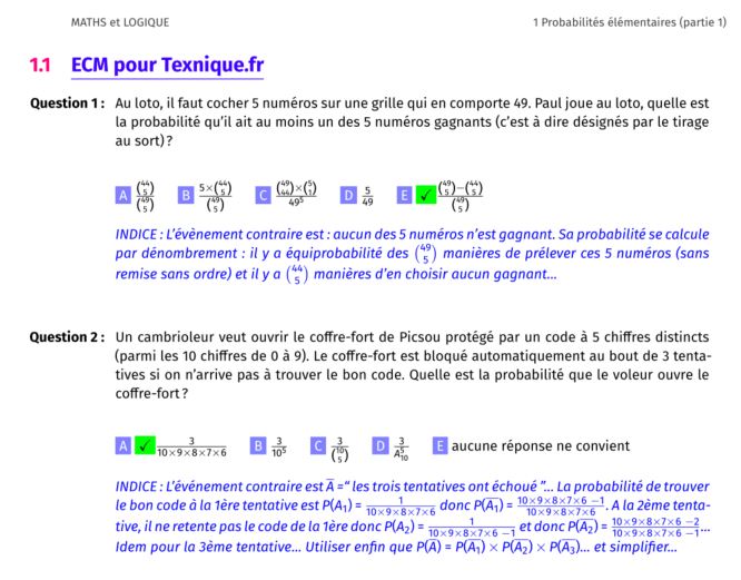

Je souhaiterais que ce même code puisse donner les deux autres sorties suivantes :
la première, pour un livret qui ne contiendrait que l'info Question, comme ceci : cf ECM_Q1et2_livret_questions.JPG
la seconde, pour un livret qui contiendrait les trois infos Question, Bonne réponse et Indice, comme cela : cf ECM_Q1et2_livret_questions_indices_réponses.JPG
Ces deux captures d’écran sont le résultat de ce que j’obtiens avec LaTeX, mais en ayant modifié le code ci-dessus pour chacune des deux sorties, ce qui me fait trois codes différents à gérer par question pour pouvoir couvrir mes trois besoins qui sont, je le rappelle:
besoin 1: obtenir le fichier XLM Moodle en compilant le .tex avec moodle.sty
besoin 2: obtenir le pdf des questions en compilant sans moodle.sty
besoin 3: obtenir le pdf Q + bonne reponse + indice en compilant sans moodle.sty
Pour la solution, j'imagine que c'est l'environnement multi qui doit être modifié (modulé): il remplit bien le besoin 1 « Import Moodle ».
Pour les 2 autres besoins, j'envisage de compiler sans le package moodle.sty et on est donc libre de définir l'environnement multi.
Pour remplir le besoin 2 « pdf Livret Questions », il faut que multi contiennent 2 enumerate : celui des questions et celui des réponses proposées (pour chaque question).
Pour le besoin 3 « pdf Q + bonne reponse + indice », il faut ajouter :
a) l'édition de l'Indice
b) le checkmark pour le \item*.
J’espère avoir expliqué mon besoin suffisamment clairement et je remercie par avance toutes celles et tous ceux qui voudront bien s'y intéresser !
