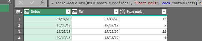

    Pierre en testant cette fonction, entre le 01/01/2010 et le 31/12/2020, il me renvoie 11 au lieu de 12
    Code :Sélectionner tout -Visualiser dans une fenêtre à part
    (BeginDate as date, EndDate as date) =>
        let
        Result=
            (((Date.Year(EndDate) - Date.Year(BeginDate))-1)*12)+(12-Date.Month(BeginDate))+
            (Date.Month(EndDate))-(
            if Date.Day(EndDate)<Date.Day(BeginDate) then 1 else 0)
        in Result

    Hé, moi, je n'ai fait que mettre la solution de Chris en fonction. Pour les éventuelles erreurs de calcul, tu frappes à la mauvaise porte... (C'est pour rire, hein, )
    Cela dit, la date finale est calculée le matin à 0:00, donc il n'y a pas tout à fait 12 mois, et donc, comme avec DateDiff, tu vas récupérer 11 mois complets... [B][[/B]Premier jour; Dernier jour[B][[/B]
    Donc, si tu veux que le dernier jour soit inclus, tu dois lui ajouter 1 , soit dans la formule de la colonne, soit dans la fonction.
    Attention, Dans PowerQuery, tout est objet, et une date n'est pas un nombre comme dans Excel, mais un objet Date, et un nombre n'est pas un nombre, mais un objet Int16, Int32, Int64... Le transtypage doit être explicite --- Et tant qu'on y est, PowerQuery est sensible à la casse!)
    Voici pour la formule...
    Voici pour la fonction (attention alors aux différences avec DateDif). Ca donne, en prime, la façon d'utiliser une variable interne à la fonction...
    Mais attention, encore une fois, que le résultat différera de DateDif, ce qui pourrait être perturbant.

    Malick,
    Je dis que tout est objet dans PowerQuery puis je fais n'importe quoi derrière... Je n'ai pas encore les bons réflexes "Power Query"...
    Pour ajouter un jour à une date, on a bien entendu une fonction de la catégorie de dates... AddDays (autant s'habituer de suite à utiliser les techniques les meilleures )
    Soit dans la colonne formulée
    Soit dans la fonction
    De plus, on n'est pas obligé de passer par EndDate1, on peut ajouter 1 à EndDate, car comme en VBA, un argument de fonction est une variable interne à la fonction.
    C'est là qu'on voit que PowerQuery n'est pas tout à fait "Objet" mais plutôt "Orienté Objet" car normalement, en vrai POO, on aurait la méthode EndDate.AddDays 1, alors qu'ici, on utilise la fonction AddDays.
