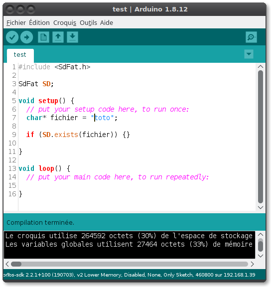

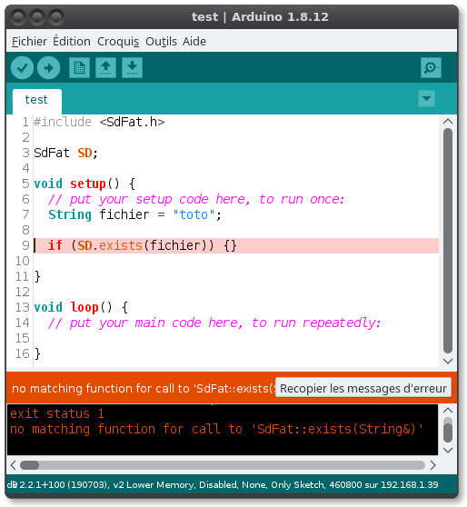

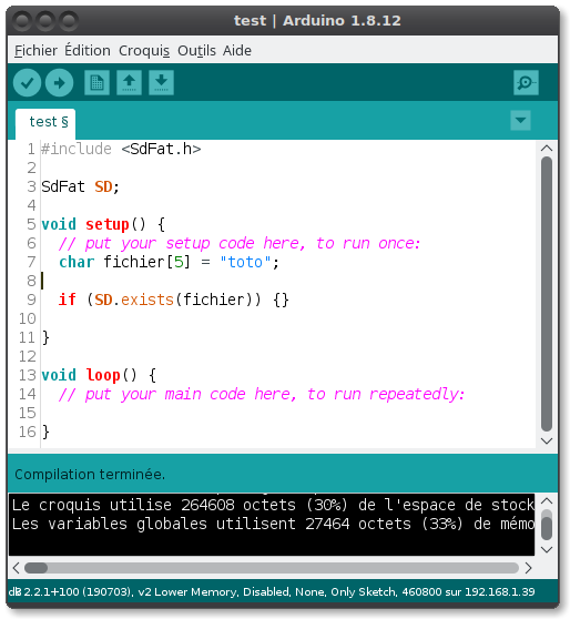

    j'ai remarque que la fonction sd.exists peut accepter en paramètre le nom du fichier en string contrairement à ce que j'ai lu dans ce tuto
    La fonction SD.exists() n’accepte pas d’argument de type String.
    mais je ne comprend pas encore la différence entre le type char et le type string

    Citation Envoyé par Baptou88 Voir le message
    Je ne sais pas comment tu fais, ou alors je n'ai pas de chance, car voici ce que ça donne chez moi :
    Nom : Capture du 2020-11-08 17-19-30.png
Affichages : 1038
Taille : 41,8 KoNom : Capture du 2020-11-08 17-20-24.png
Affichages : 779
Taille : 41,7 Ko
    Le type char est accepté par la fonction exists() mais pas le type String.

    Citation Envoyé par naute Voir le message
    Pour être plus précis c'est uniquement le type (const) char* qui est accepté (cf le code)
    je pense que Baptou88 a dû tester après avoir changé l'en-tête de la fonction en
    void envoiFichier(EthernetClient& nomClient,  const char* fichierEnCours)
    et sans le remettre en String

    Citation Envoyé par Jay M Voir le message
    Pour être plus précis c'est uniquement le type (const) char* qui est accepté[/URL])
    J'aurais effectivement pu écrire :
    Nom : Capture du 2020-11-08 19-34-22.png
Affichages : 526
Taille : 42,1 Ko
    Ça aurait été plus rigoureux.
    C'est tout à fait possible. En tout cas, une chose est sûre, exists() n'accepte pas les String (c'est pourtant pas vilain ).

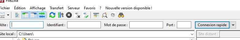

    Bonjour.
    A la fin du paragraphe "III-D. Récapitulation."
    Il y a un lien "un lien pour télécharger le sketch complet."
    Si je clique sur ce lien il veux associer le lien à "FileZilla.
    Je fais ok FileZilla s'ouvre et rien ne se passe.
    Nom : Capture.JPG
Affichages : 334
Taille : 27,1 Ko
    Je suis débutant certainement une fausse manip
    Bonne journée
    Le lien était effectivement erroné. C'est corrigé .
