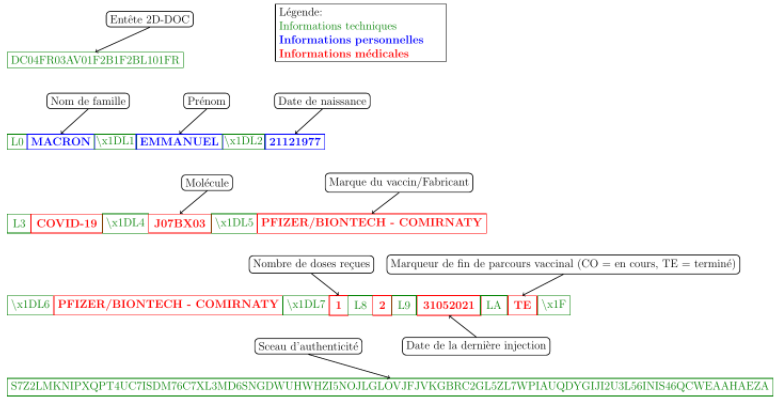

    Un risque accru de vol d'identité
    Dans un billet intitulé « Pass sanitaire et vie privée : quels sont les risques ? » publié sur Broken By Design, Florian Maury et Piotr Chmielnicki ont tenté de mettre la lumière sur le pass sanitaire. Ce document « vise à mettre au jour de fausses informations diffusées par certains membres du gouvernement, à expliquer et à illustrer pourquoi le pass sanitaire, tel qu’il est conçu, met en danger la vie privée, mais aussi des données médicales des citoyens. En outre, il accroit le risque de vol d’identité ».
    « Le pass sanitaire est présenté sous la forme d’un code-barre en deux dimensions, appelé datamatrix. Ce code barre, comme son nom l’indique, encode des informations. Il est en cela similaire aux codes barres des produits que vous achetez en grande surface, et que vous passez à la caisse. Il est juste en deux dimensions et contient plus d’information. Au lieu d’un numéro qui sert à indiquer à la caisse enregistreuse la nature du produit que vous achetez, ce qui lui sert à connaitre le prix à imputer, le code-barre du pass sanitaire contient vos informations personnelles et des informations relatives à la vaccination. L’encodage de ces informations ne constitue pas une mesure de protection des données puisque n’importe qui équipé d’un dispositif de lecture de code-barres peut acquérir les données qui ont été encodées. Le pass sanitaire ne fait pas exception.
    « D’après le site Service Public.fr, le pass sanitaire contient les informations suivantes :
    • nom, prénom ;
    • date de naissance ;
    • type de certificat et résultat éventuel (test PCR ou antigénique ou vaccination première et seconde dose) ;
    • type de vaccin le cas échéant ;
    • date et heure du certificat.
    • Le site gouvernement.fr indique la même liste.
    « Nous avons analysé le contenu du pass sanitaire, à l’aide d’outils grands publics, trouvables sur n’importe quel Store d’applications, comme le Google Play Store ou l’Apple Store. Par exemple, Barcode Scanner de ZXing Team sur le Google Play Store.
    « Nous affirmons que la liste dressée par les sites gouvernmentaux est incomplète.
    Le pass est composé de 3 types d’informations :
    • des informations techniques, qui permettent de vérifier l’authenticité du pass sanitaire ; on y retrouve des informations sur l’émetteur du pass sanitaire, ainsi que la date d’émission, et le sceau d’authenticité (une signature numérique) ;
    • des informations personnelles : nom, prénom et date de naissance ;
    • des informations de santé : le type de molécule injectée, le nom du vaccin reçu, le nombre de doses reçues, la date de vaccination et si ce nombre est suffisant pour être protégé de manière optimale pour la personne vaccinée.
    Nom : broken.png
Affichages : 23995
Taille : 67,0 Ko
    « Au-delà de ces informations de santé, il est également possible d’inférer des informations de santé encore plus privées sur certains citoyens : ont-ils déjà été infectés par la COVID-19 (besoin que d’une seule dose) ? Sont-ils immunodéprimés (besoin de trois doses) ? Sont-ils parmi les citoyens prioritaires pour recevoir des injections tôt dans le calendrier vaccinal ?
    « Ces informations dépassent largement le cadre et la finalité du pass sanitaire ».

    Christian Quest (porte-parole d’OpenStreetMap France, entre autres), a noté que « cette application qui avait promis, craché, juré qu’elle ne contiendrait pas de données personnelles vient donc de revenir très discrètement sur ses promesses ». Selon lui, « les différents QRCode et 2D-DOC présents sur les certificats papier (y compris ceux que l’on peut récupérer sur https://attestation-vaccin.ameli.fr/attestation) contiennent des données personnelles et des données de santé ».
    Sans compter que « ces données sont en “clair” pour qui sait extraire de ces codes-barres les données qu’ils contiennent, car rien n’est chiffré même si ce n’est pas lisible par un humain ». TousAntiCovid (et toute autre appli qui les scannera) a donc accès à leur contenu lorsque l’on ajoute ce certificat dans l’application et traite donc de ce fait des données à caractère personnel et plus seulement des données pseudonymisées.
    Même constat du côté de la CNIL qui déclare :
    « d’une part, les données relatives aux preuves sont conservées en clair au sein des codes-barres présents sur les justificatifs et, d’autre part, que l’application "TousAntiCovid Verif" est librement accessible sur les magasins d’applications mobiles. Elle relève également que les codes utilisés pour le certificat européen contiendront également les données en clair. Si ces modalités de stockage peuvent être admises compte tenu des contraintes techniques et de la nécessité de mettre en œuvre, à brève échéance, le système de contrôle des justificatifs, elle appelle néanmoins le Gouvernement à mettre en place des mesures d’information des personnes, afin qu’elles soient conscientes de la sensibilité des données stockées dans ces codes, sous forme papier ou numérique, et qu’ils prennent soin de ne les exposer qu’aux personnes spécialement habilitées à les contrôler ».
