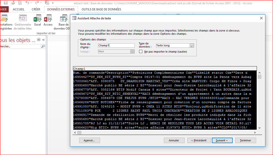

    Du coup, j'ai essayé de suivre tes screens, mais je comprends pas comment tu peux avoir 2 champs toi avec le fichier que je t'ai envoyé.
    Lorsque je le fait, je choisit "point virgule" comme séparateur et après je me retrouve avec qu'un seul champ.
    Est-ce que ceci a une importance ?
    Et aussi, concernant l'ajout de la requête, je créé simplement une nouvelle requête en y intégrant le champ1 de la table ?
    Merci !

    Citation Envoyé par MerwannM
    Merci !
    Bonjour membres du forum,
    bonjour MerwannM,
    Très heureux de ce que tu as réalisé ?
    Normalement, Access est capable transformer les différentes colonnes d'Excel en différents champs Access.
    J'ignore comment et pourquoi Access se comporte ainsi par rapport à votre fichier.
    Je me souviens bien que dans ton fichier CVS "extract-test" c'est la colonne A qui contient toutes tes données.
    Peut être le problème viens de là ?
    Est ce que les
    "point virgule"
    signifient "colonne" du fichier CSV par rapport à Champ d'Access ?
    C'est le moment de solliciter l'aide des experts du forum.
    Je ferai des recherches dans ce sens en attendant que nous ayons une suite favorable.
    Bonne continuation.
    Cordialement.
