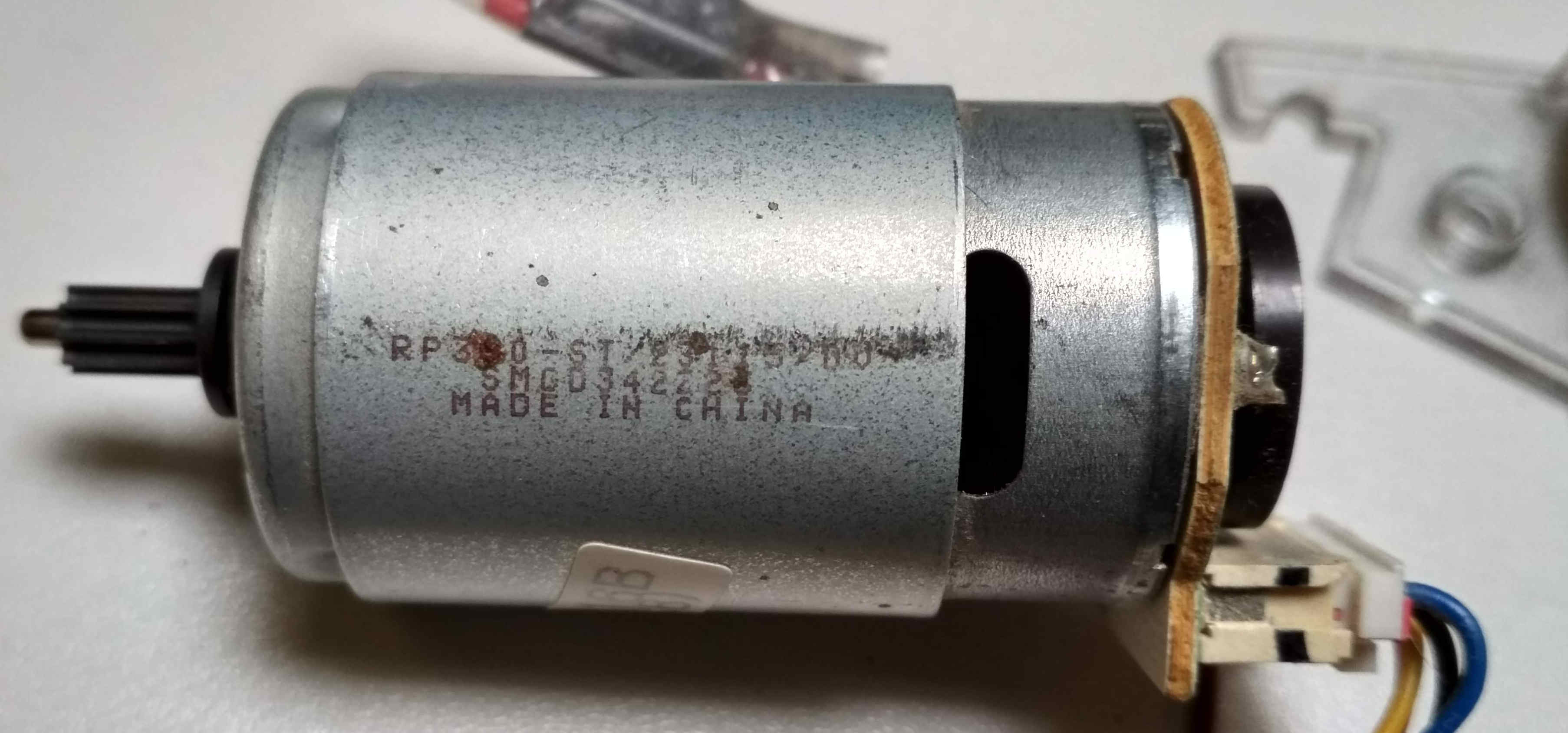

    Citation Envoyé par Babbone Voir le message
    moteurs d'aspirateurs Samsung Navibot branchés sur les bornes du L298N.
    Est-ce-que ton moteur ressemble à ceci ou à cela?

    Image connexion moteur samsung
    Nom : Moteur samsung.jpg
Affichages : 1029
Taille : 164,3 Ko
    Bon, alors j'ai testé le croquis de jpbbricole en appliquant les modifs de Guesset (méthode du switsch)
    Sur la base robot que je suis entrain de tester (avec les moteurs samsung) cela ne fonctionne toujours pas. Par contre j'ai téléversé le croquis sur un autre robot moteur 6V et ça fonctionne.
    Donc c'est le module L298N qui est mort. Je vais le changer et peut-être en rajouter un deuxième. Un pour chaque moteur. Je pense que c'est un bon conseil.
    Cordiales remerciement à vous
    Ton L298N est suffisant pour "driver" tes moteurs (connecté entre M1 et M2).
    Les autre fils sont des sorties d'un codeur incrémental qui mesure les rotations du moteur, donc mesure les déplacements.
    Cordialement

    Bonsoir Babbone
    J'ai bien compris que les moteurs sont des moteur pas à pas que je compte bien utiliser pour mon robot.
    Non, ce ne sont pas des moteurs pas à pas, mais des moteurs C/C avec un codeur incrémental.

    Ton schéma de câblage des moteurs est curieux. Je n'ai jamais vu de bornes nommées M1 (+12V) et M2 (-12V) dans des datasheet.
    Pourquoi 2 encodeurs sur un même moteur ?
    Où as-tu récupéré ce schéma ?
    Je pense avoir bien connecté tous mes câbles sur les cartes.
    Sans schéma à nous montrer, on n'en sera jamais certain...
    Citation Envoyé par Auteur Voir le message
    Il n'y a qu'un seul encodeur mais avec deux phases A et B en quadrature
    C'est le câblage "officiel"
    Nom : ARDDEV_Babbone_MoteurEncodeur.jpg
Affichages : 990
Taille : 147,2 Ko
    Avec les signaux du codeur en quadrature, on peut quantifier le déplacement et le sens.
