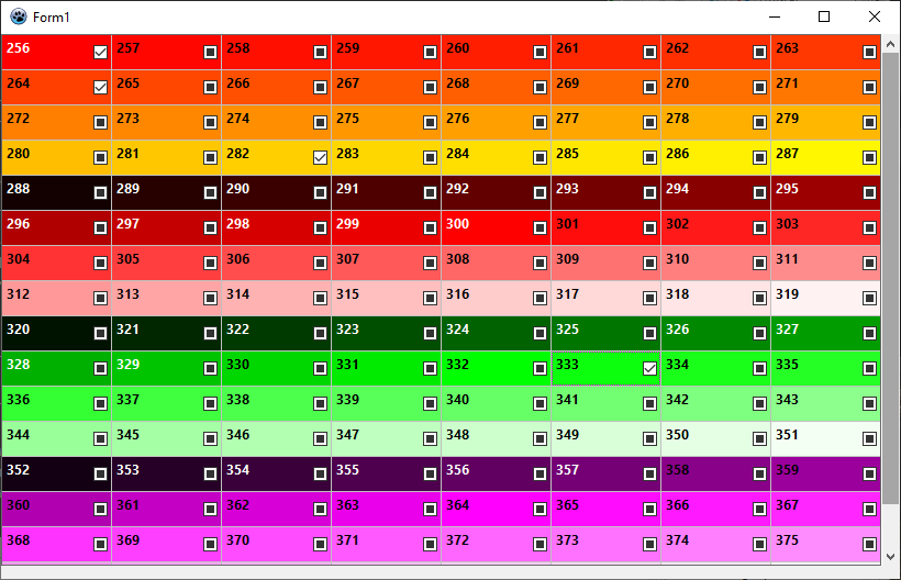

    Salut je m'y suis collé pendant 1 petit heure voila le résultat et devrait (normalement être compatible avec linux)
    Le truc c'est de créer des colonnes avec la propriété "Columns" et jouer avec les événements "PrepareCanvas" et "DrawCell" et c'est tout
    Nom : 2019-11-26_195954.png
Affichages : 716
Taille : 30,8 Ko
    CustomStringGridTest.zip

    Par défaut Couleur de fond d'une Checkbox
    merci pour cette solution, mas cela ne correspond pas à mon projet.
    je traites des objets dans mon programme qui peuvent être coloriés.
    lorsque la couleur est utilisée, une checkbox apparait dans la grille du tableur permettant de sélectionner la couleur afin de garder ou d'enlever les objets de cette(es) couleur(s).
    ou simplement pour prévenir que cette couleur est utilisée.

    Qu'est-ce que tu appelles "en couleur" ? D'une autre couleur que les cellules de la grille ? L'image montre bien qu'elles sont de la même couleur, et j'avoue n'avoir pas imaginé un instant qu'il puisse en être autrement.
    Oui, de la couleur de la cellule en dessous, car là est bien mon problème.
    j'ai ma checkbox avec le fond en blanc.
    Nom : Palette des couleurs_2019-11-27_06-12-31.png
Affichages : 740
Taille : 5,3 Ko
    avec le projet que j'ai posté le 22 novembre

    Je recommence depuis le début pour que vous compreniez le problème.
    le zip que j'ai posté est une toute petite partie du programme.
    mon programme traite des impulsions de radars. il peut y avoir quelques millions d'impulsions sur un enregistrement.
    dans l'enregistrement, il peut y avoir plusieurs radars et aussi plusieurs mode de fonctionnement d'un même radar.
    les objets dont je parlais, ce sont les impulsions des radars enregistrées dans le fichier.
    la personne qui traite l'enregistrement colorise les radars et les modes des radars avec des couleurs différentes.
    lorsqu'une couleur est utilisée, et qu'on ouvre la fenêtre couleur, une Checkbox apparrait dans la case couleur utilisée.
    toutes les couleurs qui ne sont pas utilisée, n'ont pas de Checkbox.
    Nom : Palette des couleurs_2019-11-27_17-26-30.png
Affichages : 629
Taille : 65,1 Ko
    l'exemple est pris sur le programme que j'ai fait en Delphi7 et qui fonctionne très bien pour les couleurs des CheckBox.
    on peut voir que les couleurs 146, 164 et 186 sont utilisées.
    la 146 pour un radar de bateau,
    la 164 pour un avion,
    et la 186 pour un radar de contrôle d'approche d'un aéroport.
    toutes les autres couleurs ne sont pas utilisées. (donc pas de CheckBox dans les cellules du tableur).
    j'espère que je me suis mieux exprimé.
    bonne journée
