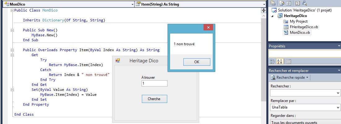

    Ok, si tu ne veux pas gérer l'erreur dans ton application, peut-être veux-tu bien la gérer dans ta classe ?
    En annexe, mon projet de test où j'ai écrit ta classe comme ceci : HeritageDico.zip
    Public Class MonDico
        Inherits Dictionary(Of String, String)
        Public Sub New()
            MyBase.New()
        End Sub
        Public Overloads Property Item(ByVal Index As String) As String
            Get
                Try
                    Return MyBase.Item(Index)
                Catch
                    Return Index & " non trouvé"
                End Try
            End Get
            Set(ByVal Value As String)
                MyBase.Item(Index) = Value
            End Set
        End Property
    End Class
    Pour ne pas utiliser la Property Item, il faut surcharger l'opérateur indexeur (si c'est possible en VB, il faut que je vérifie ... ) mais ça conduira quand même à intercepter l'erreur dans ta classe dérivée ...
    Nom : HeritageDico01.jpg
Affichages : 125
Taille : 112,2 Ko
    Membre émérite Avatar de Phil Rob
    Enseignant retraité
    novembre 2013
    1 539
    Activité : Enseignant retraité
    Inscription : novembre 2013
    Messages : 1 539
    Points : 2 839
    2 839
    Suite ...
    L'opérateur () ne peut pas être surchargé en VB.
    Mais il est possible de déclarer Default la surcharge de la Property Item. On peut alors utiliser indifféremment Dico(Index) et Dico.Item(Index).
    Il n'y a qu'une ligne à changer dans ma classe MonDico de tout à l'heure :
    Default Public Overloads Property Item(ByVal Index As String) As String .
    Dans le test, on peut uiliser :
           MessageBox.Show(Dico.Item(TBATrouver.Text))
    ' ou
            MessageBox.Show(Dico(TBATrouver.Text))
    Bon week-end
